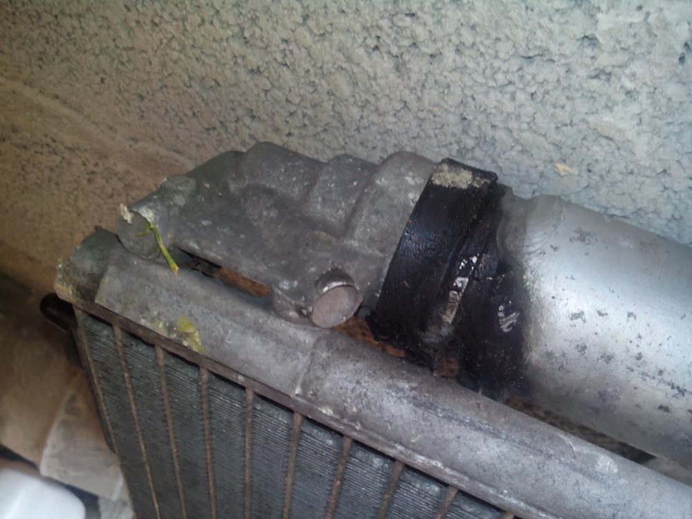

Message par Ben74 » 04 juil. 2013, 21:59
saluté
es considérer comme une fuite de clim voir photo ?
j'ai sortit le condenseur de clim de la 307

Ben74 a écrit :saluté
A mon avis ton condenseur est HS.
Une fuite même infime sur la clim et en 2 mois ton circuit est vide, ou trop faible et dans tous les cas il ne fonctionne plus.
Après il y a peut être moyen de braser, mais ce n'est fiable qu'a 30 % sur de la clim je dirais ( par expérience ).
Pour en revenir si on à le droit de remettre du gaz, même si une fuite est constaté, je dirais que c'est au bon vouloir du mécano ou du garage qui contrôle, mais il y a maintenant un suivi très stricte sur le suivit de gaz de clim. En cas de soucis sa peut coûter très chère...
En gros si une fuite est constaté, il faut la réparer et être sur le l'étanchéité du circuit avant d'y remettre du R134a (gaz de clim actuel), alors autorisation de remettre une demi-charge du circuit avec du traceur.
Mais le curcuit ne fonctionne pas en générale, car il faut savoir qu'il y a une sonde HP et BP, et quand le curcuit est en demi charge, on est souvent sous la pression mini de la BP.
Cela sert juste à repasser 2 semaine après pour constater la fuite, si il n'y avait pas de traceur au part avant dans le circuit .
Pour terminer, pour moi la détection de fuite par l'Azote est plus long à utiliser que le traceur, mais le plus fiable qui mais été donné d'utilisé ;)

Messages : 10550
Re: Recharge de clim fuite et diagnostique.
Message par Ben74 » 07 juil. 2013, 15:09
moi j'ai fait 2 fois
2 fois, ils on rien pu faire car fuite donc rien payé
il m'on envoyez chez un specialiste Bosch
pour une recherche de fuite 20e
Mais rien pu faire ... au moment de mettre le produit il ressortait direct mais par ou .....
Alors il ma dit 99% de chance pour le condenseur, Prix 500e monté car 5-6h de taff sachant que c'était meme pas sur :hum:
En 15mn j'ai sortit le condenseur acheté un Neuf 100e reste plus qu' à remettre en place et retourné pour le remplir
