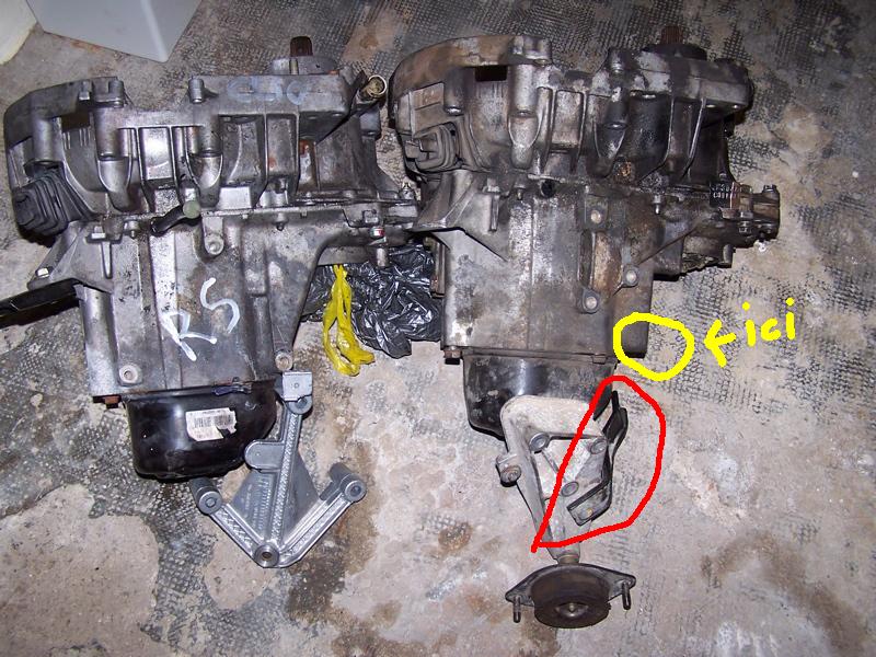

Bonjour à tous,
sur les boites type JB3, au niveau de l'attache avec le support, il y a les 3 vis en triangle, et une plaque en métal qui vient se fixer sur la boite c'est ça ?
Je n'arrive pas à voir ou cette plaque se fixe, sur le côté, sous la boite ?
Merci
Messages : 11417
Re: Récapitulatif boites JB et JC5
Message par Tot69 » 27 mars 2010, 14:05
alan_nfi a écrit :Bonjour à tous,
http://img156.imageshack.us/img156/6682/bv16srs0if.jpg
Merci
La plaque se fixe sur le coté. (Voir marquage jaune)
alan_nfi
Messages : 97
Enregistré le : 27 mars 2010, 13:54
Localisation : grenoble
Message par alan_nfi » 27 mars 2010, 14:14
C'est pareil sur les 048 051 053 ?
La plaque est fixée à la boite par une vis ou... ?
