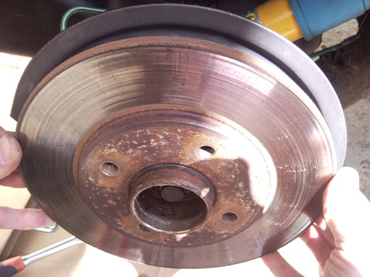

j'ai une petite question pour mr J.POINT, juste pour ma culture perso, mais qui va servir aussi a ceux qui vont commander des calles reglables.
comment fait on sur le banc de geo pour regler le train ar?
je m'explique, vos calles ont un oblong pour les regler ce qui sur le papier et un avantage par rapport aux calles Renault sport, qui elles sont fixes, par contre une fois le reglage trouvé en jouant sur cet oblong, comment on fait pour serrer les vis pour maintenir le tout en place, vu que devant les 4 vis il y a le disque de frein, la roue et le plateau de geo fixé sur la roue?
autre chose, comment la fusée reglable peux elle prendre de la "pente" vu qu'une partie rentre dans le train ar a la place de la fusée d'origine?
Merci.
Merci.

Je crois que les cales ont une petite languette pour pouvoir les bouger
Par contre, ce qui est sûre, c'est que ca va etre sacrément la merde pour regler et il va faloir que le mec du banc de géo soit patient !
Pour le reste je laisse Mr JP répondre

la languette oui je sais, mais quand tu a trouvé ton reglage en jouant avec la languette, tu fait comment pour serrer la fusée, vu que les vis de fixation sont derriere le disque et que tu n'a pas la place de passer les outils et les mains?

tiens pelik, je cherche a comprendre comment la tu peux serrer les vis des fusées sans tout demonter, sachant que la en plus il n'y a ni la roue, ni la tete de geo :
PHOTO STARBUCK
si apres l'ami citronvs veux epliquer sa maniere de faire aucun soucis
sachant deja que dans un garage quand tu demande de regler le carro a l'avant sur une voiture ou ca n'est pas reglable d'origine ca les fait deja chier, bien que ca ne soit pas trop compliqué, leur demander de le faire a l'ar avec ces modifs, j'imagine deja leur tetes
a part dans un garage specialisé mais oubliez deja tout ce qui est feu rouge, norvoiture, et compagnie je pense
PHOTO STARBUCK
phil je poserais pas la question a citronvs, tout simplement parce que c'est pas a lui que vous allez acheter les calles, je pose donc directement la question au vendeurclio powa a écrit :tu peux poser ta question a citronvs

Du coup, oui, question sacrément pertinente Bruno...
A moins de tout démonter en priant que ca bouge pas ou de posseder un banc de géo qui permet de regler directement sur la fusée...
