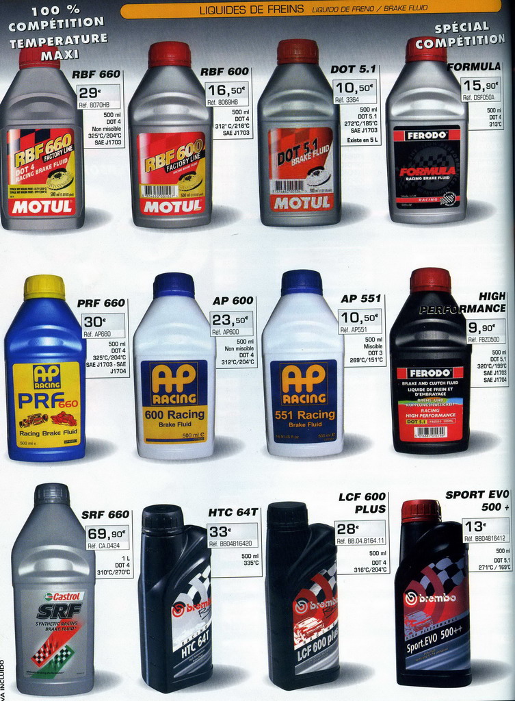

Message par Tot69 » 08 janv. 2010, 22:13
miaouw67 a écrit :pour ma part, RBF600, mais vidange tous les ans ( accepte très peu l'humidité)
Tu plaisant la le chat, le RBF 600 est parmi le meilleur pour l'humidité.
RBF600 = Sec 312° et humide 216° ta plus cas comparer avec les autres.
Il y en a qu'un seul qui la bat. Le Castrol SRF mais 35 € le 0.5L contre 16.50 € les 0.5l pour le RBF chez BPSRacing.
Ps: j'avais du RBF 600 dans ma Clio, je l'est changer, il y a pas si longtemps et parce que j'ai fini le montage avia.
Il y est resté plus de 3ans. Aucun souci.
