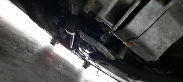

bonjour
j'ai fait refaire ma boite suite a synchro de 1ere hs, changée.... puis remontage chez un pro nommé wpa a marignier 74 qui a gardé ma caisse 2 ans et m'a baladé sans faire de devis .

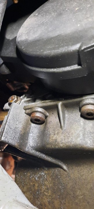

je recupere la caisse le 24 mars, je roule 6 km , a l'arret fuite de boite !! et aussi vers la distri le cache est huileux et bien sur pas de reponse du gars qui m'a facturé sans devis 16 poussoirs a 1084 euros sans M.o
DONC EST CE NORMAL LA fuite a l'arret ?
merci

Ca craint ! Non c'est pas normal.
Cote distrib faudrait enlevé le cache et voir à l'intérieur
Cote boite joins d'arbre primaire ? Cote cardan c'est sec ?
Bon courage

Salut clair que c'est pas normal pour la boîte une fuite à ce point. Faudrait savoir si le gars a mis un tube guide neuf sur l'arbre primaire. Où se trouve la goutte d'huile, ça pourrait aussi être entre les 2 carters de boîte non ? C'est monté à la pâte à joints, faudrait nettoyer et regarder souvent voir si tu trouves la naissance de la fuite

le personnage qui a fait ce boulot ne repond evidement plus apres m'avoir facturé 1084 euros pour 16 poussoirs strandarts sans devis ! donc savoir ce qu'il a fait apparait sur la facture mais ya pas de tube guide neuf.....
