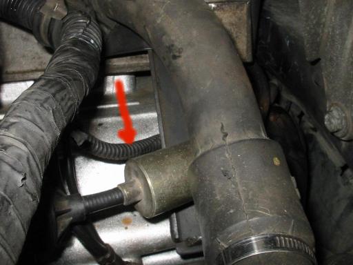

81 / Les injecteurs sont rentres en force donc il faut tirer dessus pour les sortir. Les joints toriques peuvent etre abimes lors de la sortie de l'injecteur, mais ils seront de toute facon changes.

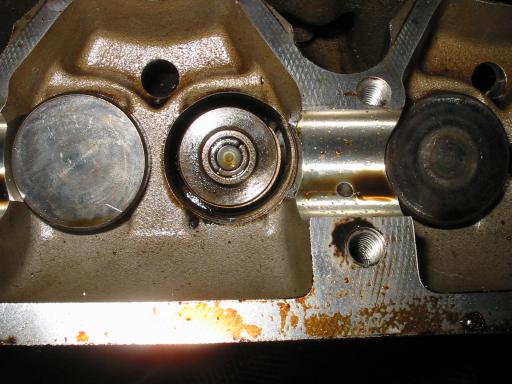

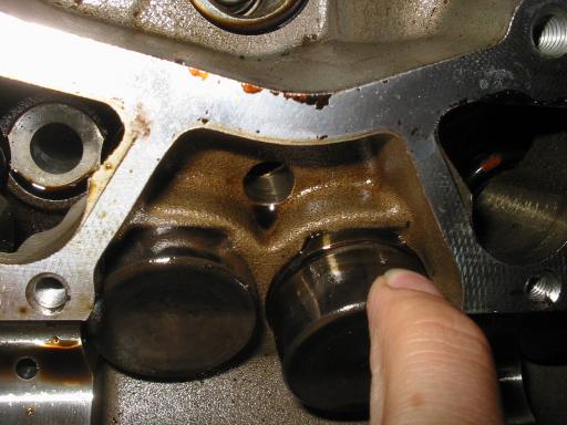

92/ Il ne reste plus que les poussoirs hydrauliques que l'on peut enlever sans outil specifique.
Juste en les prenant a 2 doigts et en tirant dessus doucement
Les poussoirs hydrauliques doivent être nettoyés et stockés dans des compartiments numérotés remplis d'huile moteur propre pour eviter le désamorçage.
93/ Ce qui permet d'apercevoir les cuvettes, les demi clavettes et les ressorts de soupape

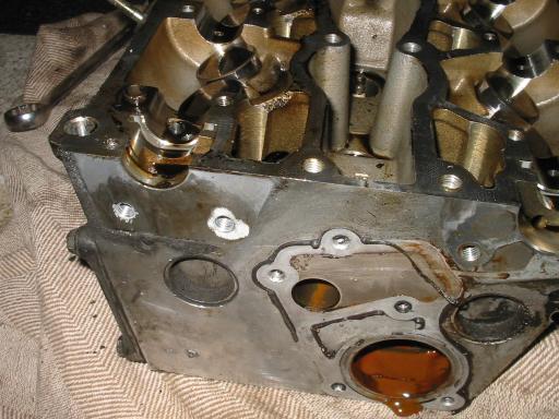

La culasse est maintenant nue (et pese 16 kgs :D )et part en rectification ...
Le verdict est le suivant : Le plan de joint va etre rectifie d'environ 0,125 mm, ce qui reste tres correct comme valeur de rectification, qui est normalement interdite par Renault.
Tout va etre nettoye et rode, soupapes comprises. Les guides de soupape d'echappement etant un peu uses (de forme conique), il va falloir les changer. Cout total : 350 Eur + 180 pour le changement des guides de soupapes d'echappement = 530.

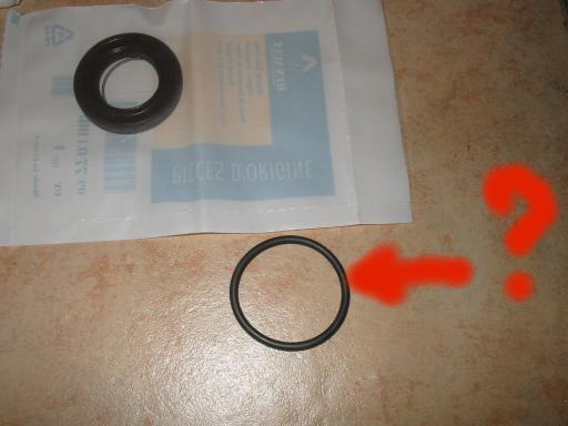

94/ Voila le contenu de la pochette de joints de rodage haut moteur : 77 00 467 618 = 103 Eur TTC. De haut en bas : 2 joints cache culbuteur (correspondant certainement a 2 modeles differents de moteur), joint d'admission, 2 joint spy d'AAC, joint de collecteur d'echappement, 16 joints de queue de soupape et le saint graal, le joint de culasse :D
Les joints spy d'AAC sont des 25/42/7, comme ceux d'origine sur ma W. Mais il semble que sur certaines, ce sont des 25/40/7. Du coup, il faut en racheter, la reference est 77 00 741 169 (13.25 Eur HT piece), merci Wishmaster :)
Mais y a un joint tout seul, je sais pas a quoi il sert ??
Verdict : c'est le joint d'allumeur, merci Wishmaster :D

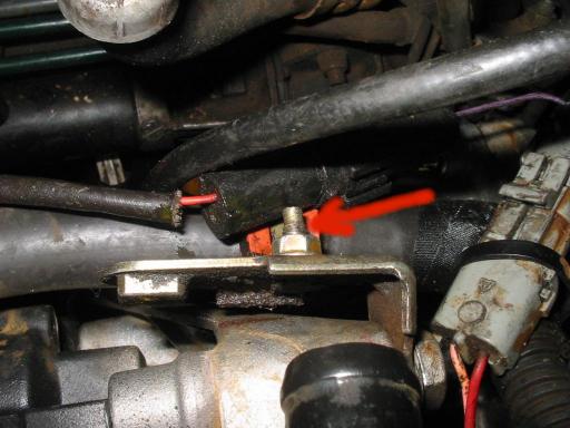

96/ Le debrancher du faisceau en enlevant la fiche et le boulon. Attention a ne pas endommager le solenoide du demarreur lors de cette etape !

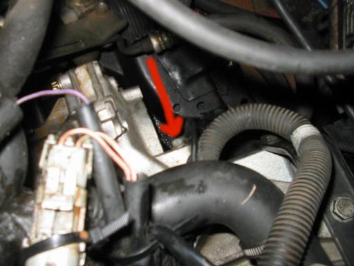

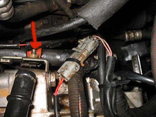

98/ On va maintenant finir d'enlever le faisceau moteur. Pour cela debrancher la fiche qui part vers la sonde lambda, derriere la cremaillere.

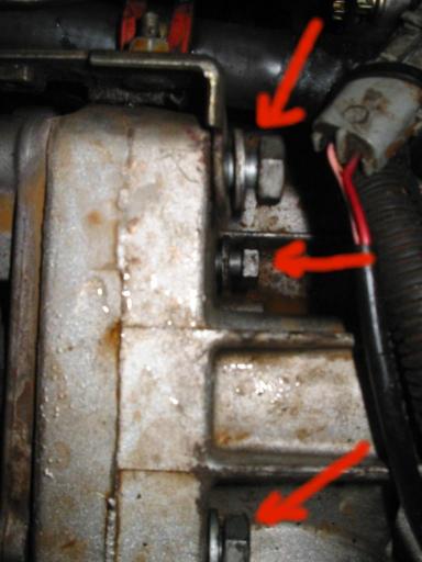

99/ Puis debrancher la sonde de pression d'huile et devisser la patte de maintien du faisceau
100/ Devisser un peu ces 2 vis pour sortir le faisceau qui est bloque derriere
101/ Enlever la patte de maintien du faisceau

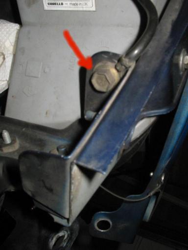

102/ Enlever cette masse a l'arriere de la boite de vitesses

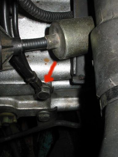

103/ Encore une patte de maintien du faisceau sur la boite de vitesses a sortir

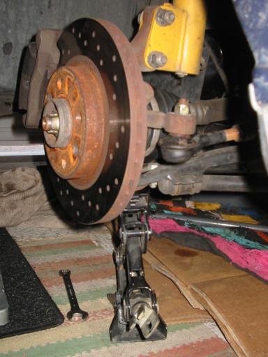

114/ On va maintenant sortir les 2 rotules de direction. Pour cela, les lever un peu en mettant un cric dessous pour les bloquer et devisser le boulon

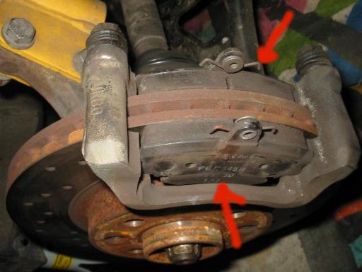

115/ On demonte ensuite les 2 etriers de frein avec une cle de 13 et une de 17. On maintient celle de 17 tandis qu'on devisse avec celle de 13 pour ne pas trop abimer les soufflets de colonettes.
116/ On accroche les etriers demontes au ressort d'amortisseur avec une fil (celui des freins par exemple :D ) pour ne pas abimer le flexible de frein.
117/ On enleve, on note et on range soigneusement les plaquettes de freins pour pas les melanger

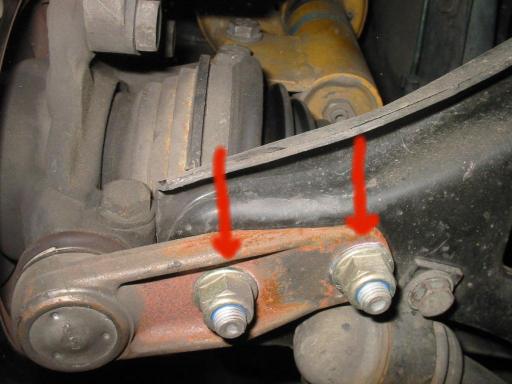

118/ On demonte les 2 rotules de triangle en enlevant les 2 boulons (plus simple que de demonter la rotule du porte fusee comme sur la seconde photo)

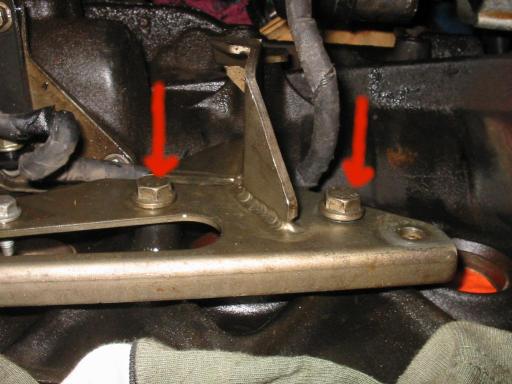

119/ Pour le cardan conducteur, on enleve les 3 boulons comme sur la photo.
120/ Si vous voulez, vous pouvez maintenir le porte fusee avec le cric
Car en enlevant les 2 ecrous du pied de l'amortisseur, le porte fusee tombe si vous ne le retenez pas !

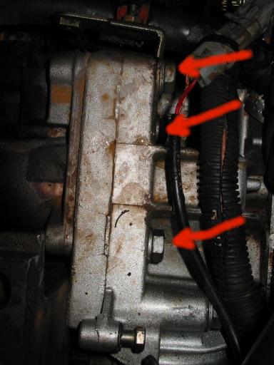

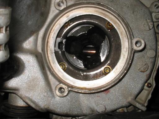

Ce qui permet de voir la sortie de boite de vitesses

Le joint seul c'est le joint d'allumeur Francky ;)
