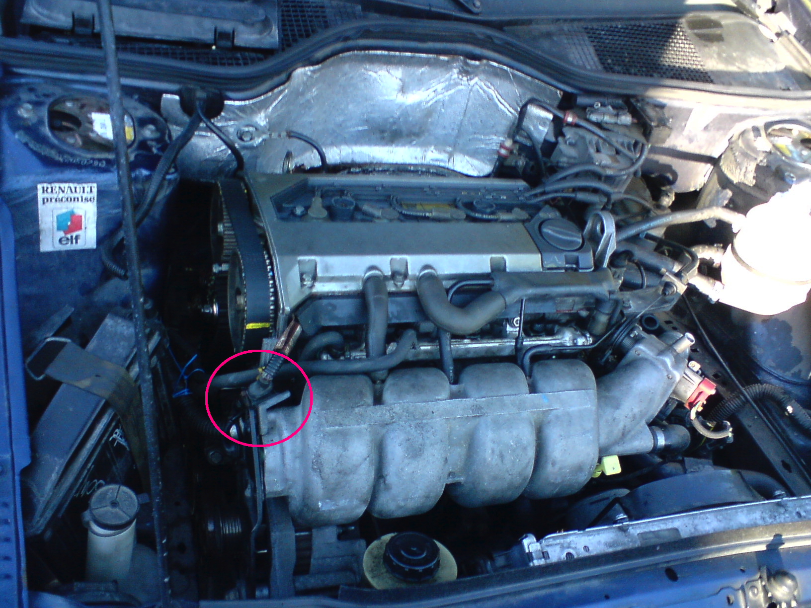

Bah vu tout ce que tu as changé, remplacé, faut chercher plus loin (a moins que vous ayez d’autres idées). Remets en photos tes prises marrrons et blanches (plus visibles qu’avant) pour que les pro voient

Tu as une photo de ton faisceau d'injecteur ? tu as une connection à gauche du collecteur d'admi ou c'est direct ?
En gros as tu cette prise ?

Non je n'ai pas de prise de ce genre c'est en direct sur le calculo

Ok, c'est que pour certain F7P je crois, enfin du moin moi j'ai ça sur mon faisceau et j'ai étais emmerdé donné une impression de tourner sur 3 cylindres :/
Te reste à tester d'autre injecteurs voir un autre régulateur de pression mais c'est un mystère ton truc :(
