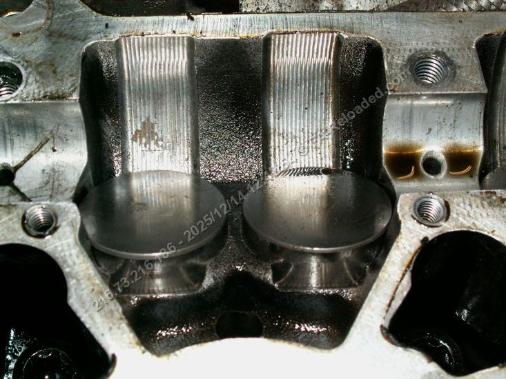

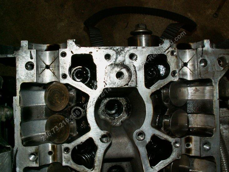

Impressionnant le travail d'usinage sur le bloc pour refroidir la chambre de combustion :shock:
Concernant le vilo il a eu droit a quel traitement? un peu d'allégement par perçage et polissage comme on peut voir sur la photo, mais il n'ont pas taillé les contrepoids façon kit car comme celui qu'avait fait nenette ?

Les usinages de culasse sont impresionnants, il a meme fallu attaquer le logement du poussoir :)

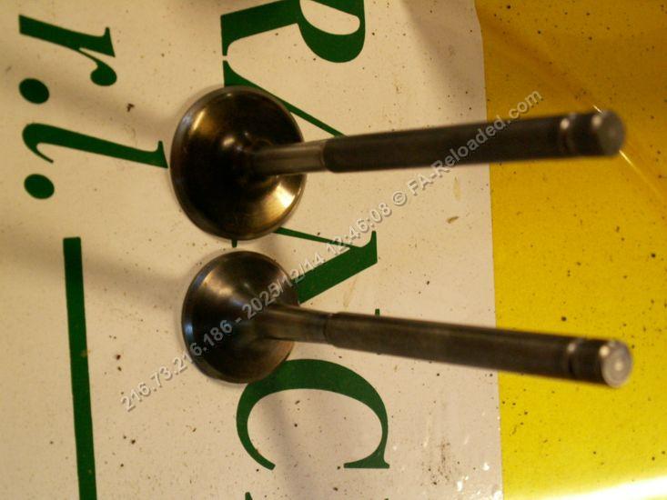

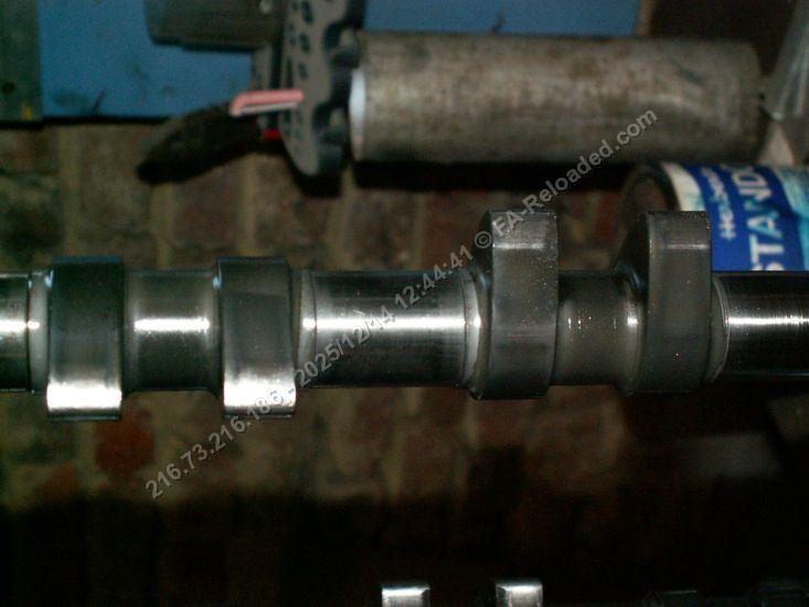

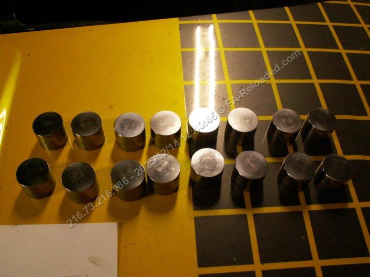

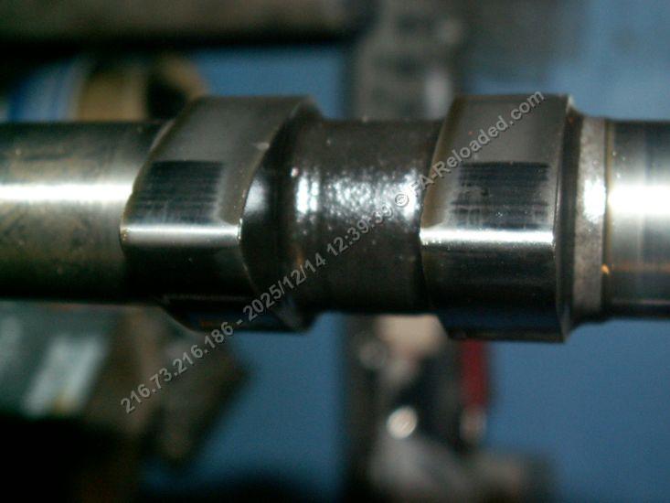

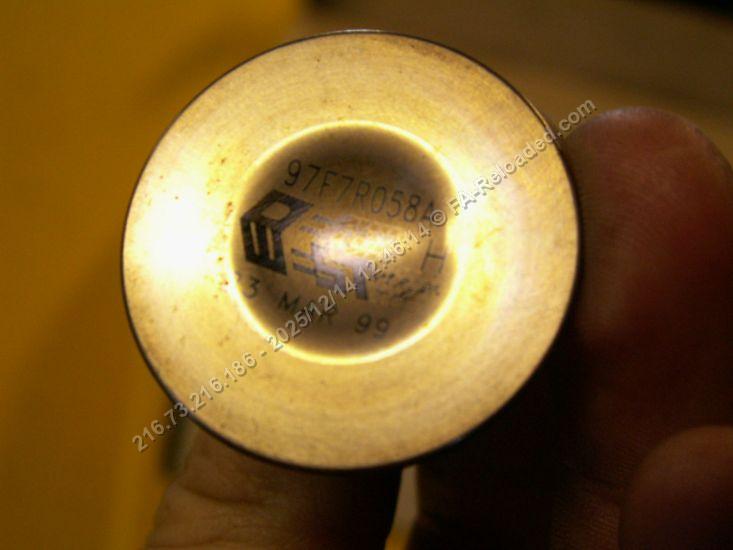

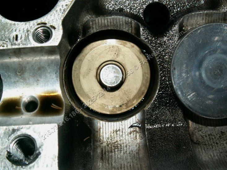

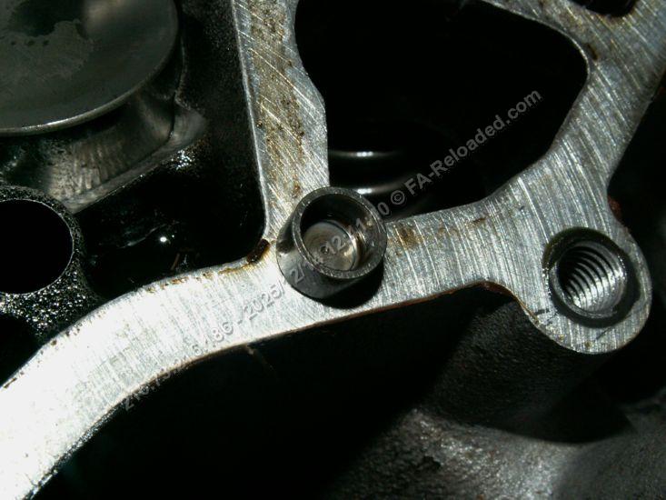

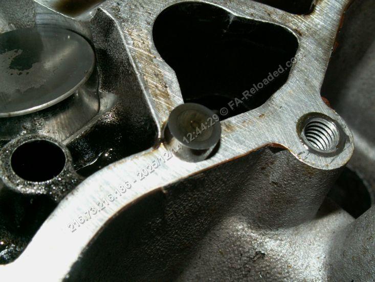

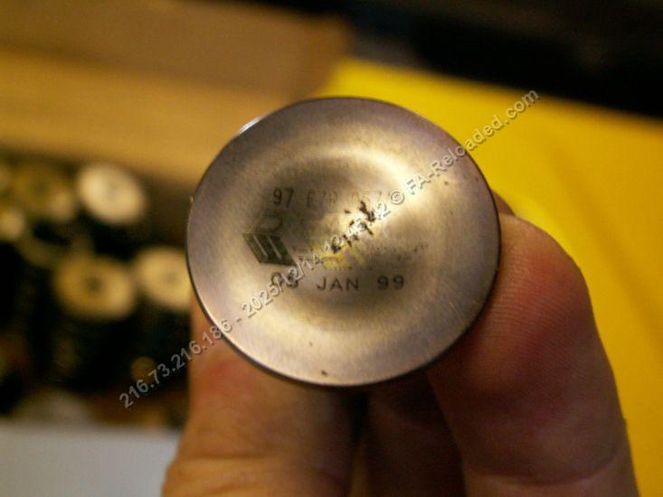

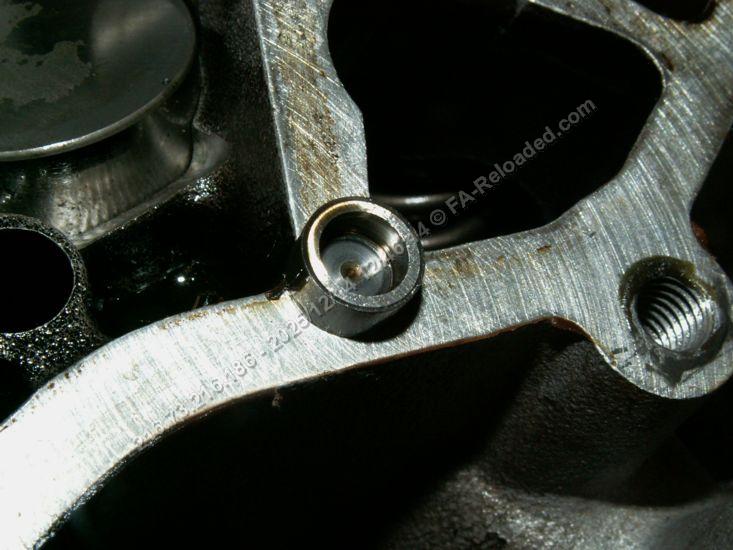

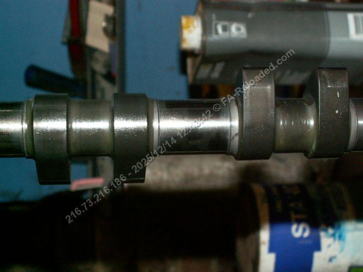

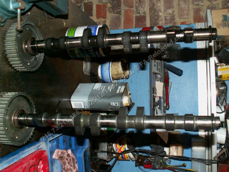

On a demonté les AAC de la clio maxi, donc, photos:
Les AAC:

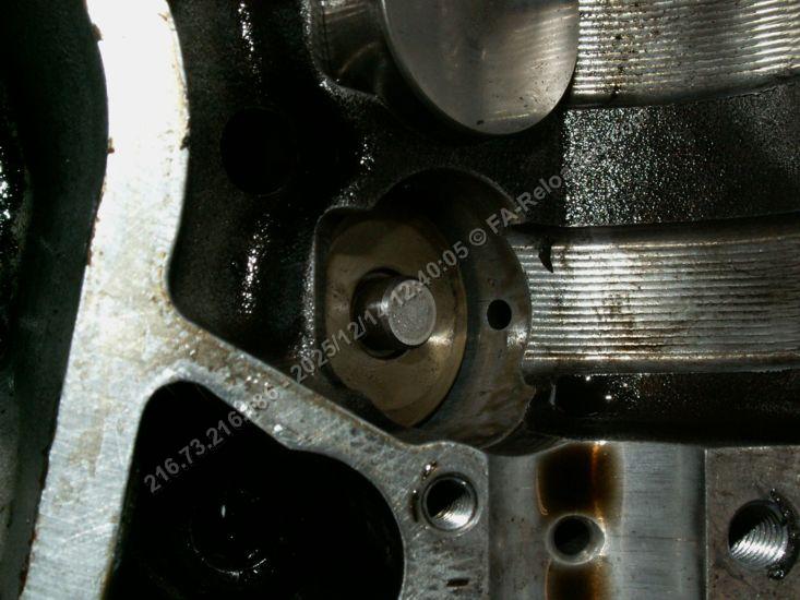

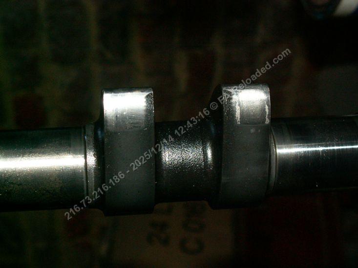

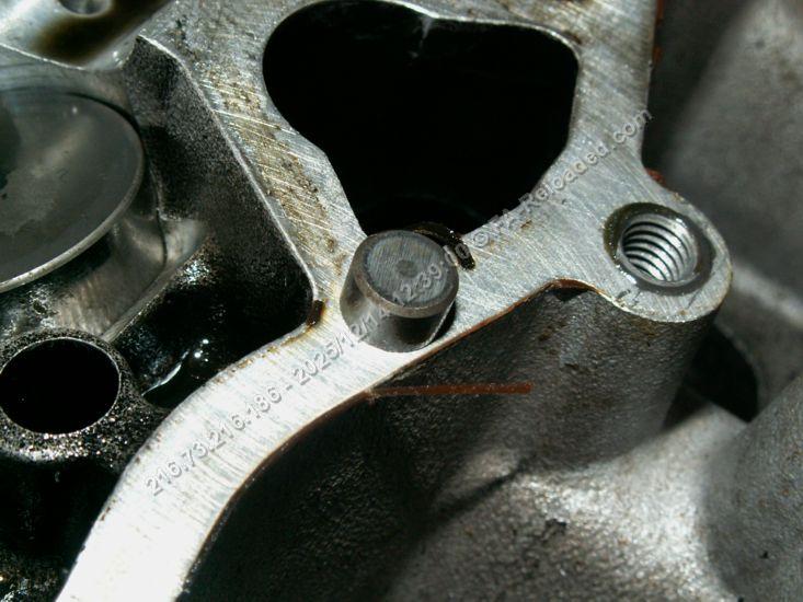

On voit mieux le travail éfféctué pour le passage des cames:
Rainure dans les portées d'AAC
Les pastilles de reglages
La pastille sur la soupape

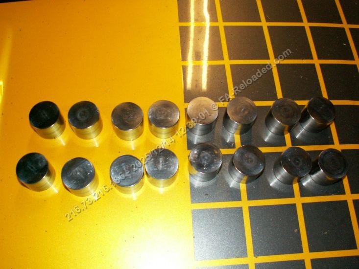

Les poussoirs
Les soupapes titanes (piéces d'occas)
admission
Echappement
R11 Békémouss

8) Merci pour ces photos , belles pièces et plein d'astuces

tu n' as pas plus de détails sur les poussoirs ?
Ils ne sont pas percés pour laisser passer l' huile ?
Les miens le sont.
Excellent les rainures dans les portées !
