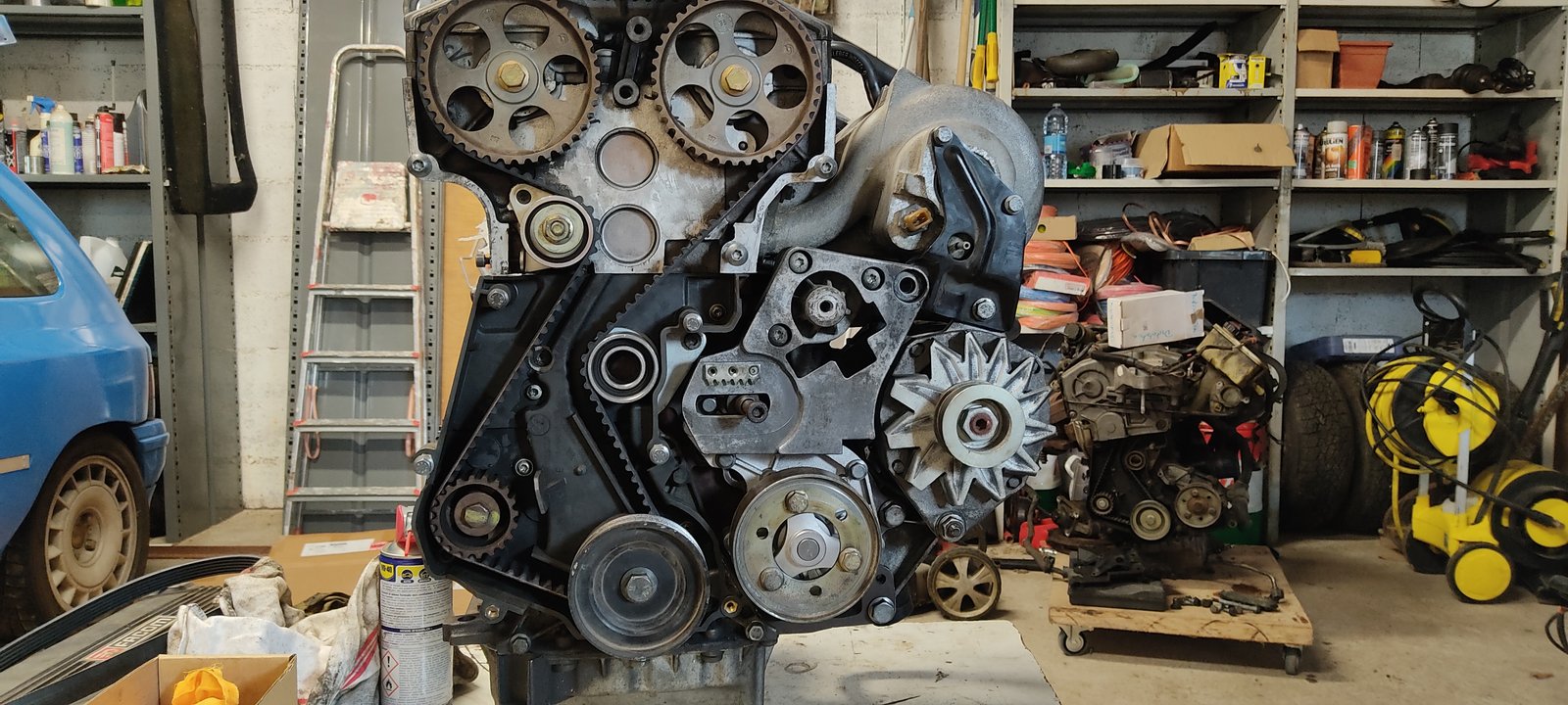

Autre point, je comprends mieux l'intérêt du pignon sur le galet tendeur :lol:.
Il manquait la crémaillère !!!. Heureusement, j'ai un 2ème moteur qui va me donner quelques organes. :D
J'ai la crémaillère mais il manquait sur l'autre moteur une vis à tête fraisée et il y en a une HS.

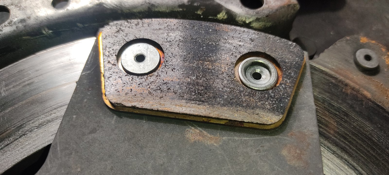

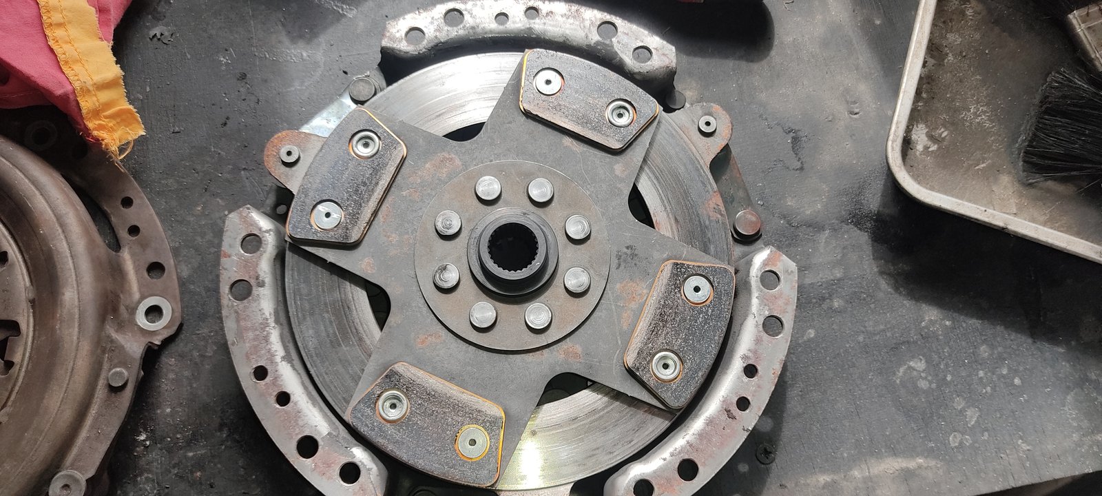

Je ne sais pas trop comment faire avec l'embrayage. J'ai démonté pour voir l'état du disque et je trouve l'usure bizarre.
Je n'avais pas noté de faiblesse avant démontage.
Est-ce que je le conserve ? Si non, quel disque me conseillez-vous pour faire du circuit en loisir ?

Message par Michaël » 08 avr. 2024, 21:48
Salut
Inutile l'embrayage 4 patins
J'en avais un, et il a pas fait beaucoup de km, et sincèrement, ça sert à rien
En rallye OK, mais pour pister pas besoin
Surtout en moteur origine
Donc origine, ou stage 1 comme j'ai actuellement, que j'avais acheté chez les anglais, avec un disque plein, et une méca plus dure
