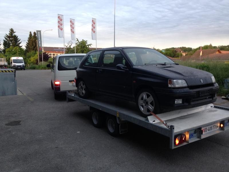

Donc je suis tombé sur cette annonce

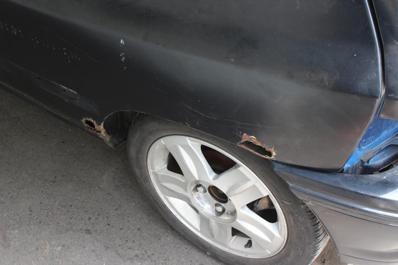

La voiture avait l'air assez saine, mise à part deux point de rouille sur l'aile arrière gauche. Rien de bien méchant apparement.
On négocie un peux et on l'embarque :D
Une fois chez moi on peut regarder plus en détail la voiture. Même si il n'y a pas de mauvaise surprise au niveau de la rouille, on est loin de la belle williams ...

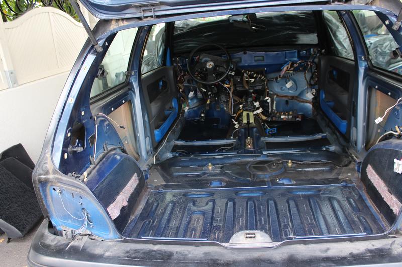

On commence par vider la voiture en ne gardant que ce dont on a besoin pour rouler sur piste, en l'occurrence rien :lol:

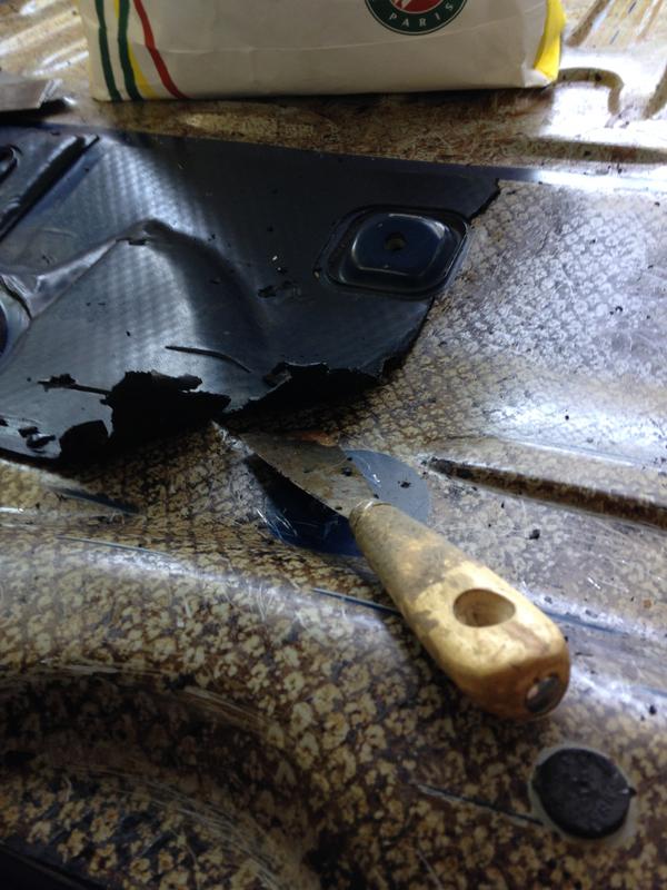

Ensuite on déblaxone (vraiment pas une partie de plaisir) :cursing:
Mais ça fait quand meme gagner un peu de poids ;)
Après j'ai enlevé des espèces de joints, je sais pas ce que c'est :lol: mais ça ne devait pas être indispensable
Entre temps on a fini d'enlever le blaxon (avec du diesel il me semble), pour que ce soit propre
Et il n'y plus qu' à enlever le faisceau électrique pour que la première partie soit terminée :)

ta reparer la rouille de l aile??

cliosteph: oui oui j'ai mis des ailes en fibre, ça viendra plus tard ;)

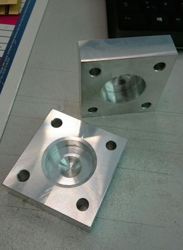

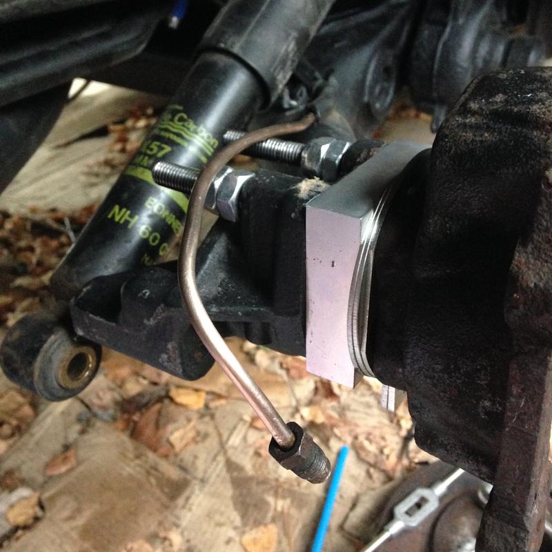

Ensuite j'ai enlevé la fusée arrière pour pouvoir mettre du carrossage. Je voulais pas couper à ras comme cela peut se faire apparement. L'idéal est de mettre des fusées de chez JacquePoint, mais c'est pas donné.
J'ai regardé avec mon ami du CERN et on a trouvé une solution toute bête: Faire une cale sur mesure.
J'ai pu lire que certains avaient eu de mauvaise expérience en coupant la "bague" et que des boulons avaient lâché par la suite. Pour éviter ça, j'ai percé et taraudé pour que je puisse mettre des écrous derrière
Je pense pas que ce soit vraiment utile, c'est plus par précaution ;)
Ce montage permet maintenant de mettre les cales pour le réglage du carrossage et de reprendre les disques/étriers/plaquettes que j'avais sur la rs1 :D

Par contre, pour la recherche du poids, tu pourrais couper les boulons de tes cales :D :D :D :D
