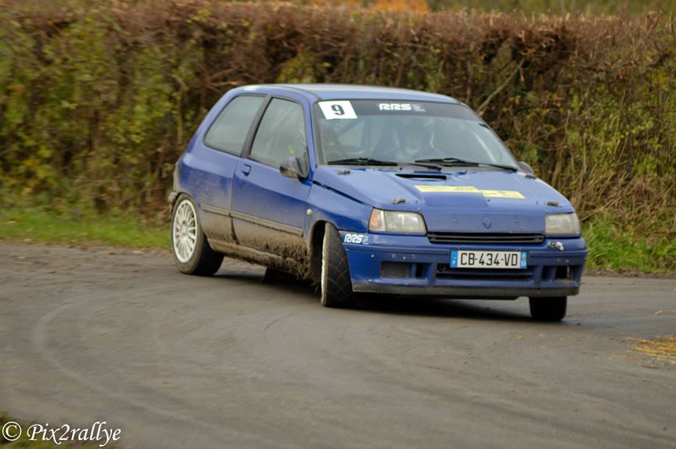

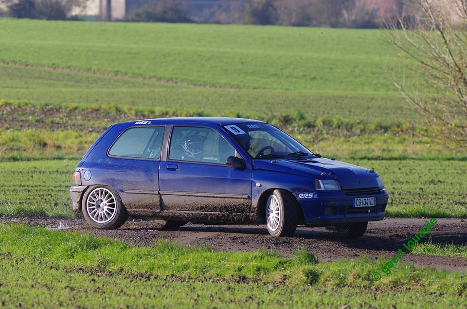

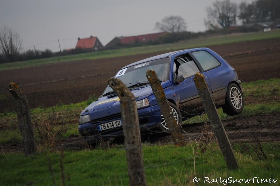

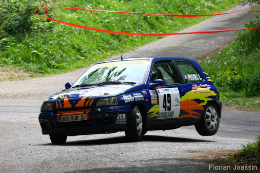

je vous présente ma clio 16 soupapes f2000/14 de 1995 , ancienne voiture de rallye qui as courue dans la région normande avec son avant dernier propriétaire ( mézidon cannon , rallye du muguet , rallye de la côte fleurie , saint germain la campagne ... )
la cylindrée inscrite sur la passeport est de 2000 cc , probablement un moteur de clio williams ou megane coupé .

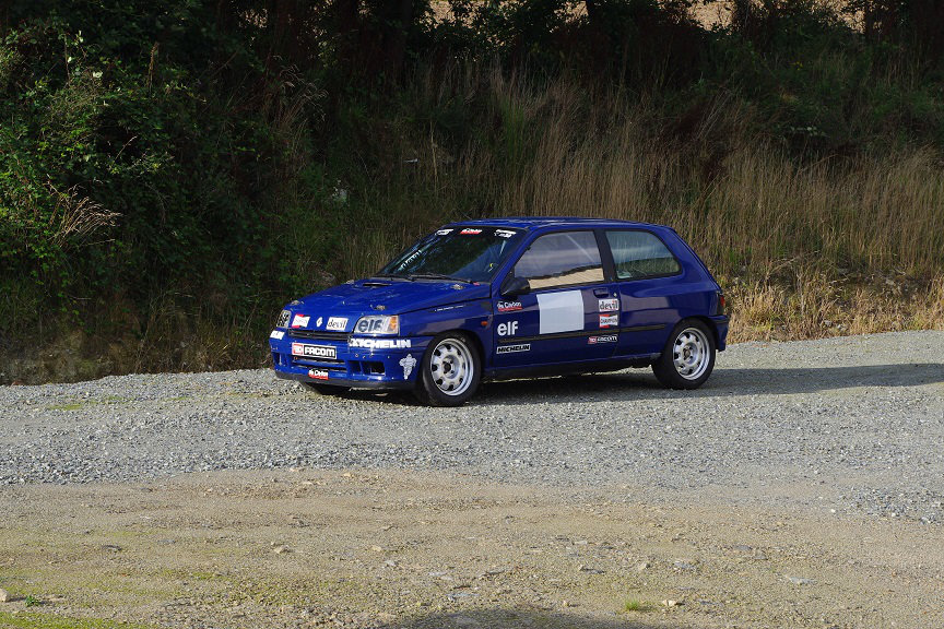

le projet
le projet est de conserver le moteur et la boite d'origine et d'en faire une réplique coupe , cette voiture ne roulera que sur circuit
son passeport technique témoigne de son passé en compétition mais ne sera pas actualisé .

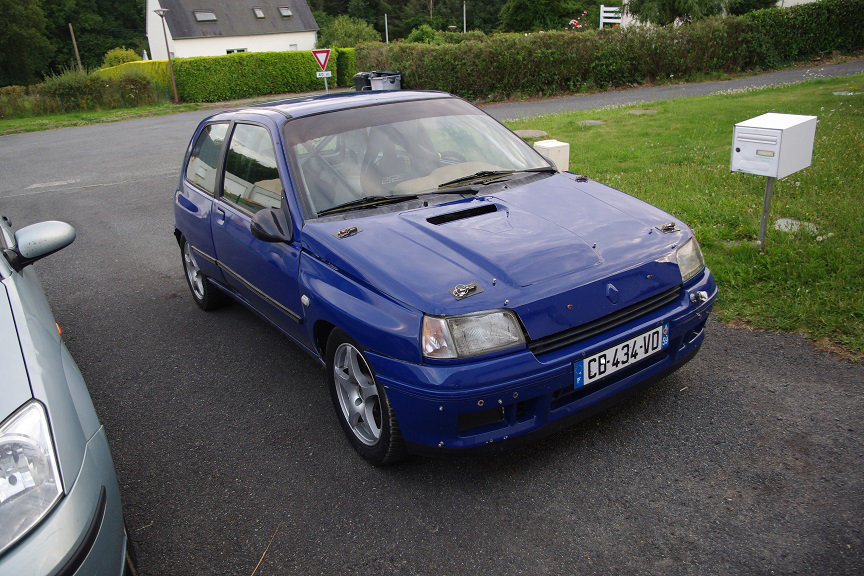

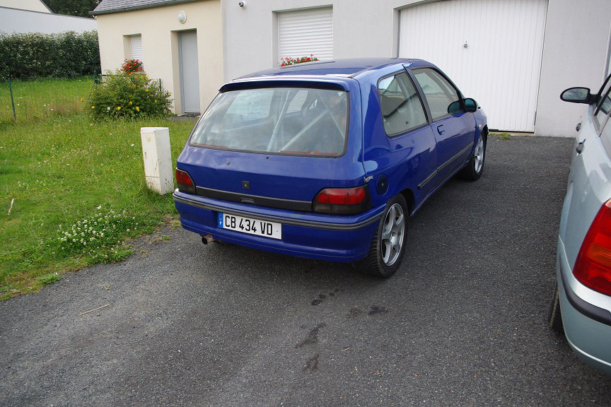

dé-autocollantée et lavée
il faut que je trouve la parade pour le capot avant qui n'a pas le losange chromé , il est tout en fibre et le losange est moulé dedans . je vais éssayer de le peindre a la bombe
du reste , la peinture est pourrie mais de loin elle présente bien alors ça restera comme ça .

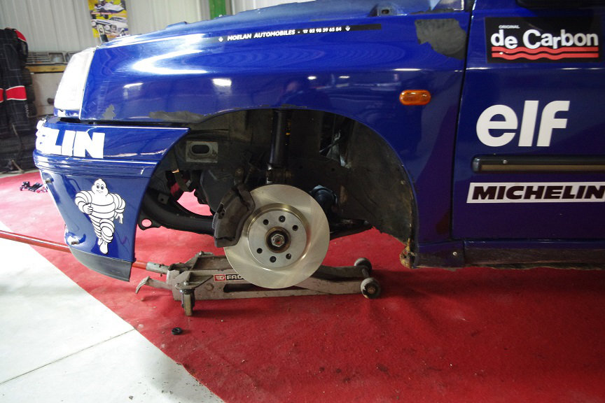

démontage du train avant complet
j'ai mis un coup de karsher dans les passages de roues , j'ai du sortir au moins 4 kilos de terre , hallucinant ...

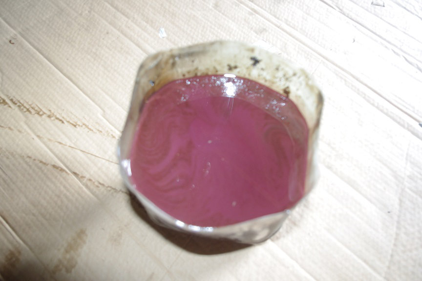

l'huile qui est sortie de la boite était violette :voy:
le frein a main hydraulique permet de mieux se garer ;.. hihihi :)
conclusion :
- roulement de roue avant droit avec du jeux
- les biellettes de barre stab droite hs
- le cardan droit a du jeux
- disque de frein avant droit usé
- rotule de direction avant droite grippée
- vis de fixation de la fusée sur les triangles hs
- vis d'amortisseurs pas sérrés
- ressorts de suspensions très corrodés
une bonne révision s'imposait car l'ancien propriétaire désargenté a complètement négligé l'entretiens et n'a surement jamais lavé la voiture .
