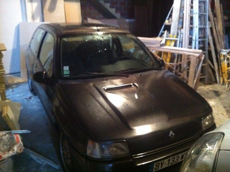

Bonjour à tous je vous présente ma petite clio 16s de 93 acheté y'a un ans pour un projet circuit.

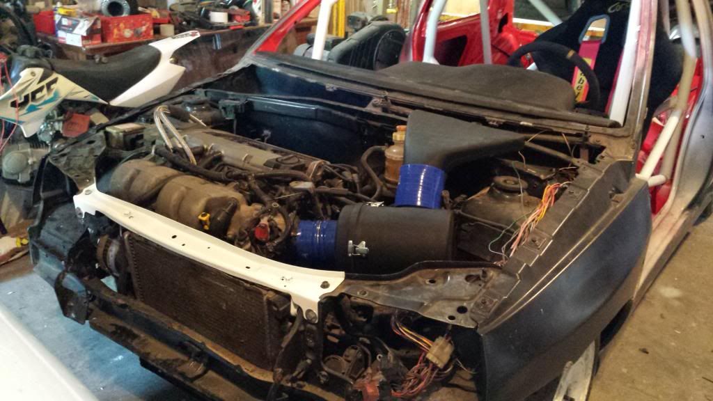

Admission Grp A

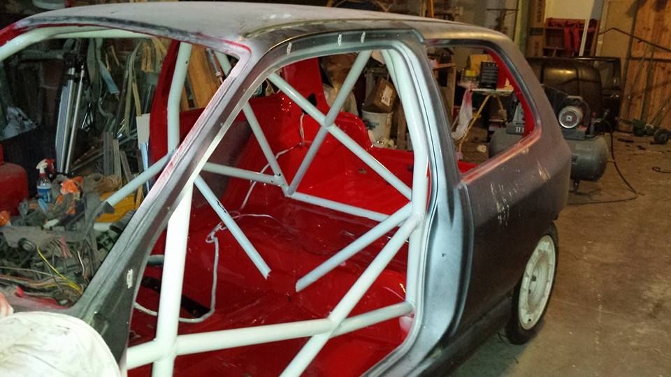

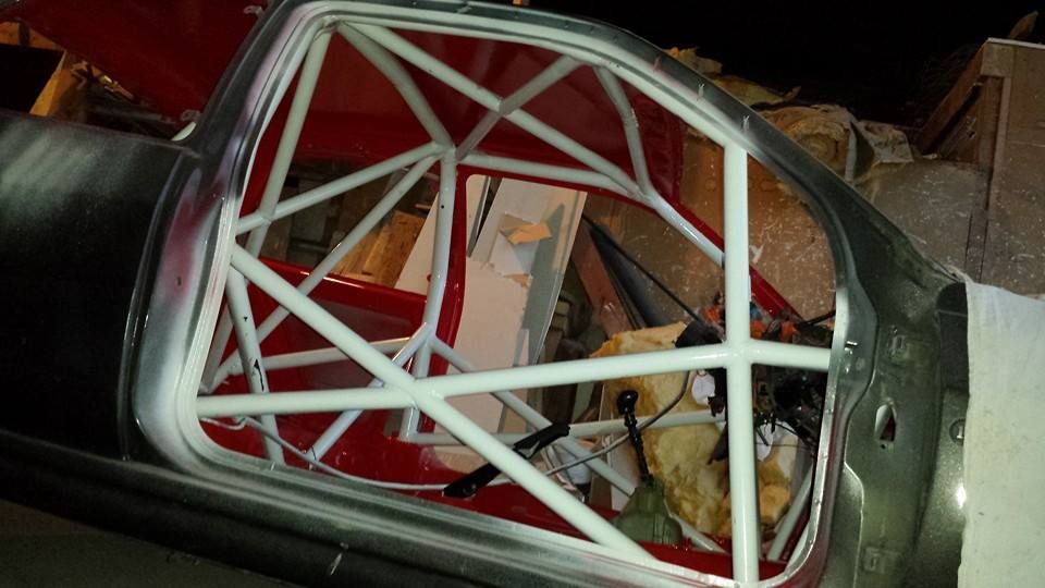

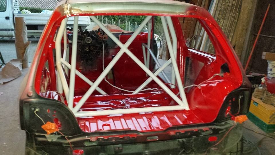

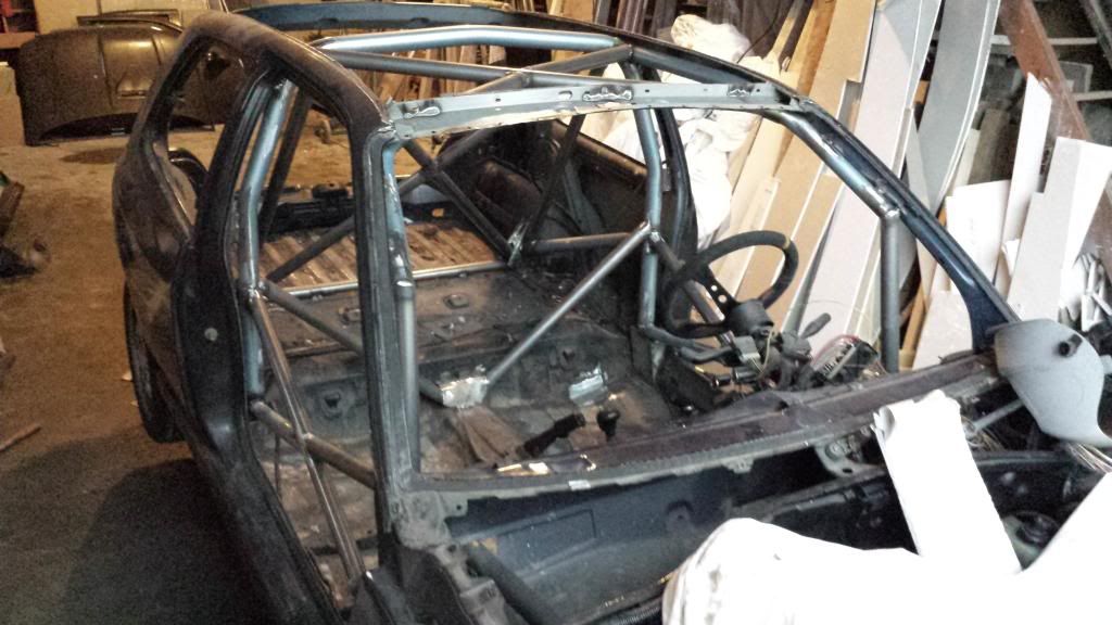

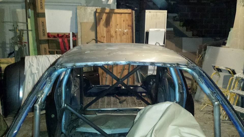

Arceau maison (copie matter jusqu'au suspension avant croix aux portes, au pavillon, a l'arrière )

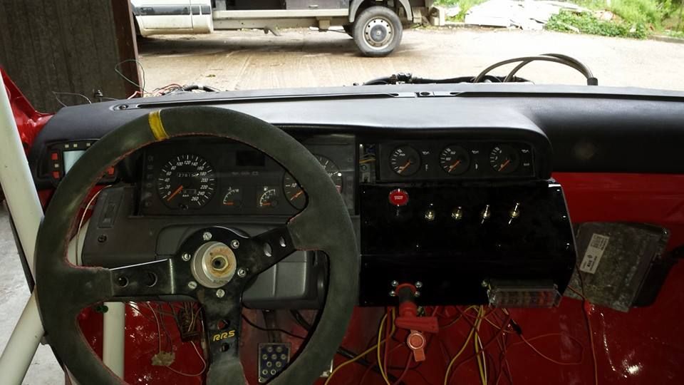

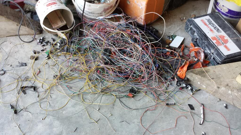

Faisceau électrique sur mesure suppression de tout se qu'avait les portes, le hayon l’intérieur et des phares avant
Tableau de bord maison
Volant RRS

La voici au début

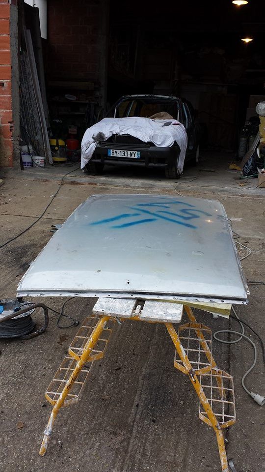

Le toit ouvrant c'est pas pour moi

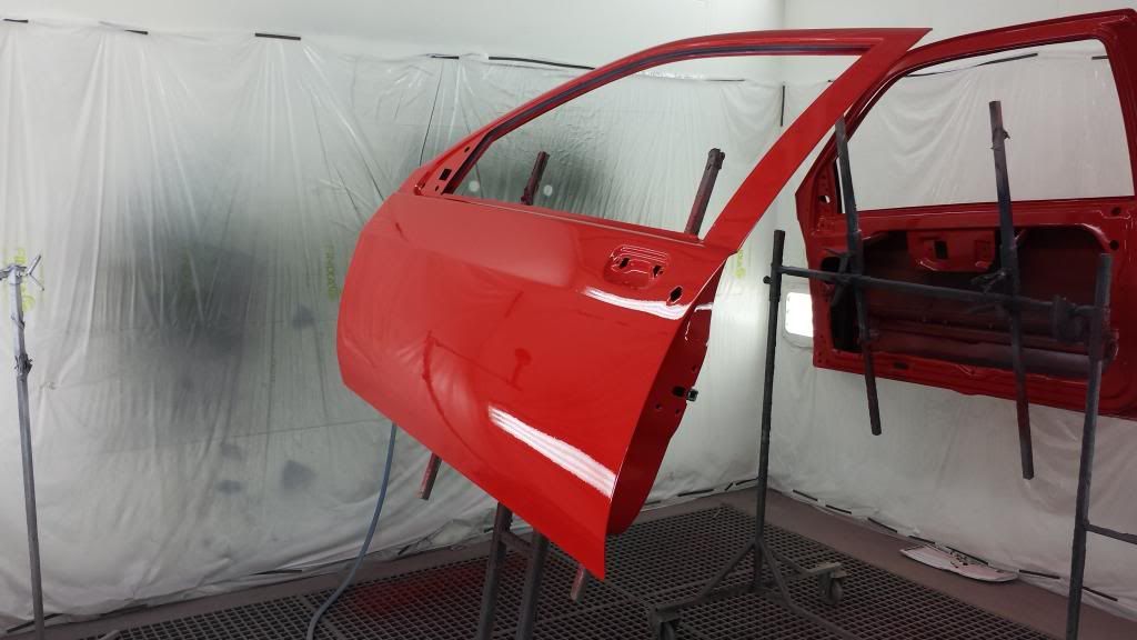

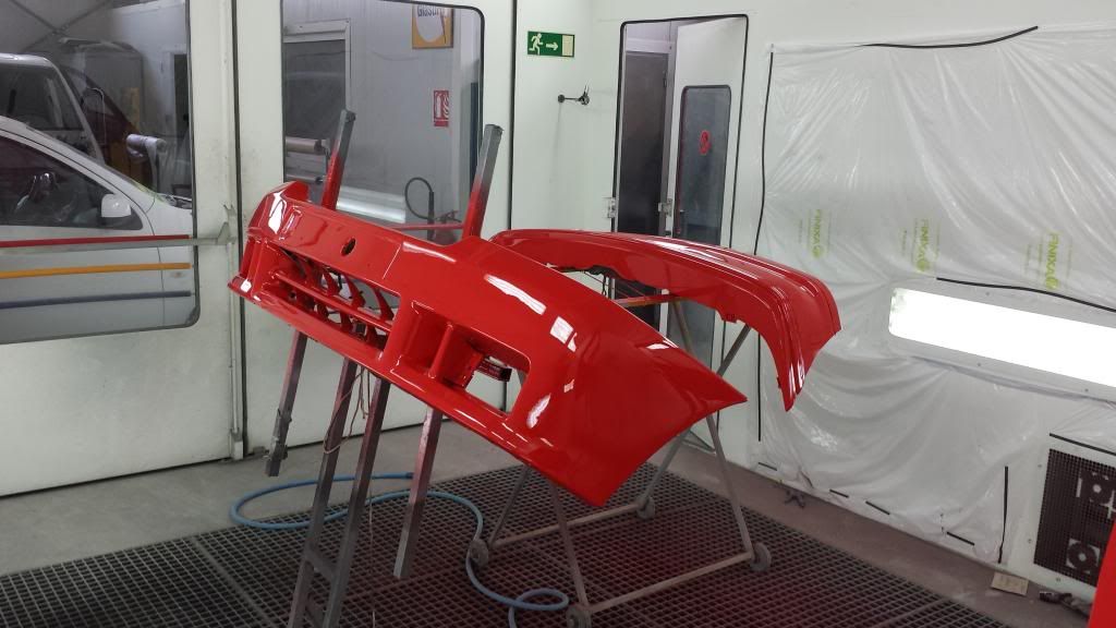

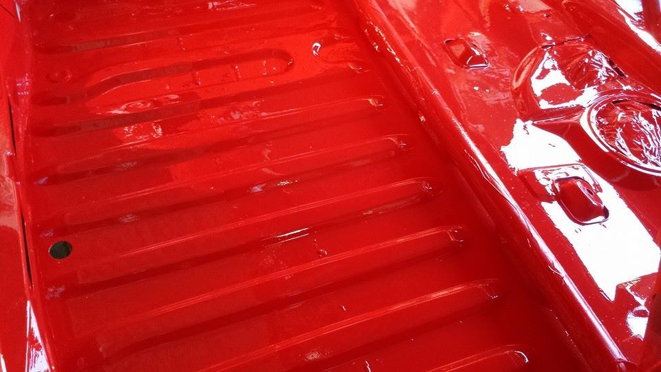

Place à la peinture

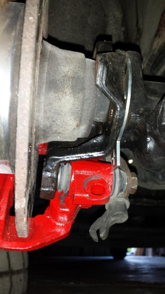

Calle penté Jacque Point

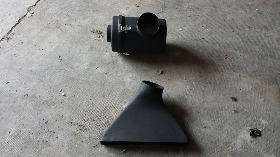

Boite à Air GRP A

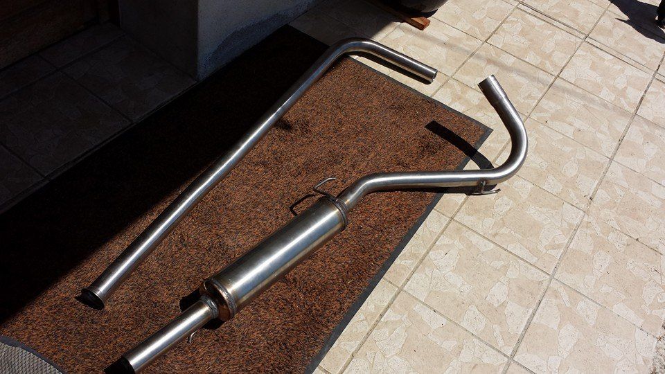

Ligne Grp N Inox BPS RACING

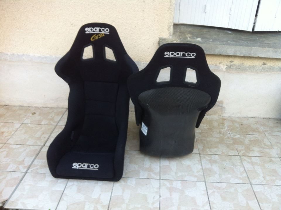

Bacquet Carbone Sparco d'occasion
Tableau de bord très LIGHT

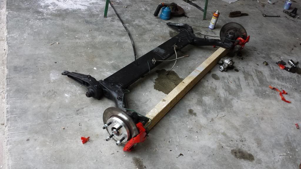

Train Arrière rajeunie

Faisceau électrique en trop et c'est que la moitier

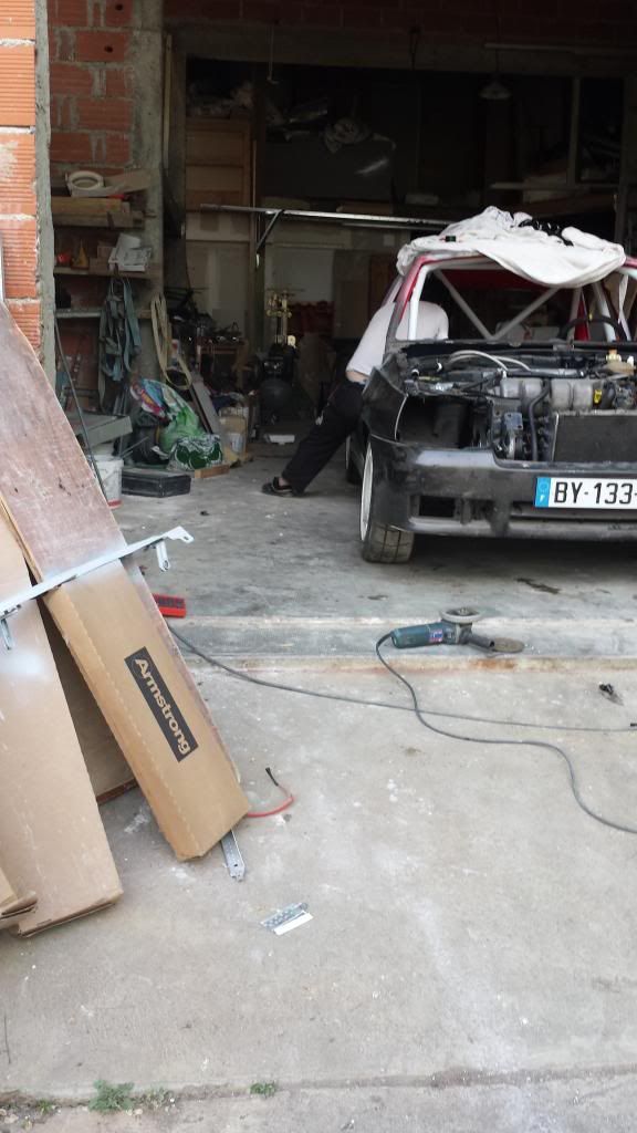

déjà du boulot de fait sur cette pistarde :yes:
y a juste le tube d'arceau avant qui me chagrine un peu, car il me semble que tu l'as coupé à moitié des montants et ressoudé pour le faire descendre droit comme les clio 3 cup , alors que normalement, il continue à descendre jusqu'en bas, et que c'est un autre tube qui relie le pied et le haut de l'arceau ;)
Re: [Kinou] Clio 16s pour circuit
Message par GORDINI54 » 25 juin 2014, 21:36
tiens j'aurais plus vu un truc comme ça ;)
kinou16s
Messages : 49
Enregistré le : 05 févr. 2014, 10:52
Message par kinou16s » 25 juin 2014, 21:48
Oui je sais c'est une connerie que j'ai fête mais j'ai pas de ceintreuse et les parties ceintré sont d'une peugeot 205 a boulonné donc si je tiré avec un droit il était a l'ouest du montant de pare brise pour des journée circuit pas d'homologation a passé donc j'ai pas chercher plus loin.. puis avec une meuleuse et un poste a souder dur dur de faire un arceau parfait . Pour une autre fois car le caisse n'est pas très seine je ferais le temps qu'elle fait.

par contre la ligne inox gr N :( , tu compte rouler sur circuit , et le bruit c'est de plus en plus strict...

Je publierais une vidéo tu verra sa fais pas beaucoup de bruit.
Niveau chassis y'a deux combiné fileté bilstein avec des ressort a gros diamètre avec les trous ovaliser pour le carrossage disque 280mm avec les etrier de la 206 rc sur durites avia, derrière de l'origine deux koni (de lancien proprio ) avec calle penté et durite avia . J'ai des pneus de rally la mais je vais les finir après on verra

cale penté sur train arrière d'origine ?
pour le bruit c'est neuf ? tu va voir quand tu l'aura libéré après 1 sortie circuit :D
c'est que ça devient tellement restrictif :roll:

Et pour l'arceau... si c'est que pour la piste, t'as vu du lourd au moins, heureusement que tu fibres une partie de l'auto :D
Pour la ligne groupe N, je confirme, neuf ça va, après X sortie circuit... ça va moins bien niveau DB :dtc2:

tiens un copain coupeur de pavillon :lol:

cliox42 a écrit :cale penté sur train arrière d'origine ?
Montage simple si on met pas trop de pente les vis d'origine suffi
Après pour le bruit perso je tournerais principalement a Nogaro dans le Gers est c'est 100 DB MAAX alors bon je sais pas on verra bien j'avais pas pensé a se petit détail . La solution vous l'avez ?
