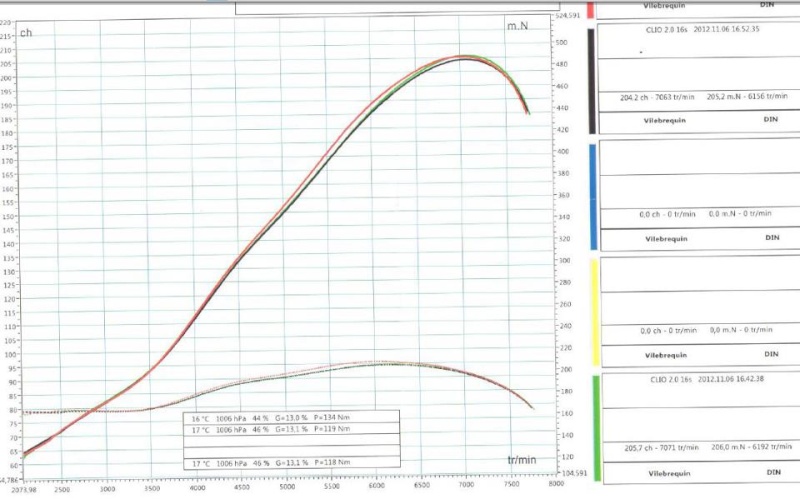

Message par oliviergtt » 05 févr. 2013, 22:19
salut a tous
update de ma clio 16s...
petit passage au banc suite passage en 2L. AAC maxi hydro, gestion megasquirt.
205,7ch à 7100tr/min, 206 m N à 6100tr/min
Ca va pas mal....
Test ce dimanche a nogaro

Dis tu peux en dire plus sur ton montage pistons bielles et vilo car je m intérogge pas mal en lisant ça :D
