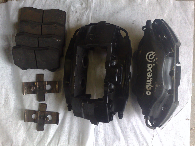

Week-end dernier j'ai enfin monté les Brembo 4 pistons de 406 coupé :D
Bien entendu, je les ai dépouillé pour les refaire à neuf ;)
Pour le moment, ils sont montés avec de simple disques de clio RS et plaquette Ferodo Premier.
J'attends de voir comment cela se comporte avant d'investir dans des DS2500 et des disques Gr.N
Mais pour le moment (rodage fini depuis lundi dernier :P), ça freine fort, très fort même!
