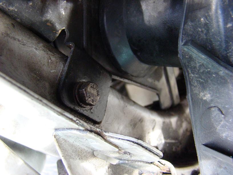

Plutot que de seulement descendre le berceau je l'ai sorti car il a besoin d'un traitement anti rouille + peinture...

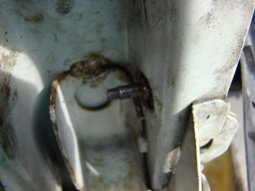

Pour descendre le berceau il faut virer le support de pompe à eau auxiliaire, qui est maintenu par 3 boulons et écrous prisonniers, mais le problème de cette prison est que les barreaux étaient pétés par la rouille :evil: donc les boulons tournaient dans le vide...
Bref presque 2 heures d'acharnement rien que pour ça car il n'y avait pas de prise sur l'écrou qui était bien grippé sur le boulon (Merci Dieu WD40 :lol: )
Ah le support enfin sorti, le berceau descend ;)

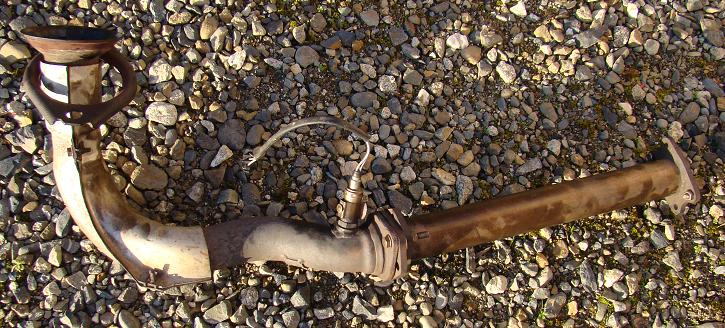

Pour sortir le berceau sans être embêté, il faut sortir le tube de descente et le HUM catalyseur :lol:

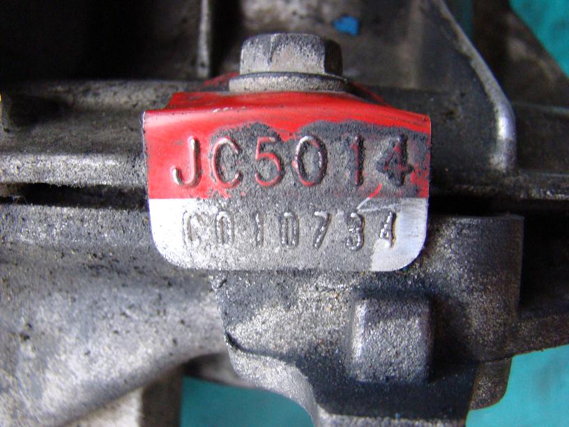

bon la plaque est bien une de wiwi, c'est presque rassurant

Donc maintenant soit faire changer les roulements de boîte, ou changer la boîte je n'ai pas d'idée de tarifs pour ces roulements ainsi que le différentiel, si quelqu'un peut m'éclairer sur ce sujet ce serait sympa ;)

Le kit complet de refection JC avec tout est dans les 200 remisé, alors que séparement tu en as pour 600 Eur environ.
Une boite ES c'est 900 Eur remisée
Pas la peine de s'embeter a demonter le support de la pompe anti percolation, il suffit juste de desolidariser la pompe anti percolation de son support, y avait qu'une vis

Franckymania a écrit :Le kit complet de refection JC avec tout est dans les 200 remisé, alors que séparement tu en as pour 600 Eur environ.
OK merci faut que je voie avec un pote qui est mécano chez Renault si il veut me la refaire.
Franckymania a écrit : Pas la peine de s'embeter a demonter le support de la pompe anti percolation, il suffit juste de desolidariser la pompe anti percolation de son support, y avait qu'une vis
C'est maintenant que tu me le dis? :D
C'est pas bien grave vu que je vais repeindre le berceau je me suis pas emmerdé pour rien :lol:

Y a Teysseire à Ayguesvives (31) qui les refait pour 190 Eur HT, sinon plus près de chez toi, y a mon père (64) aussi qui les refait :D
