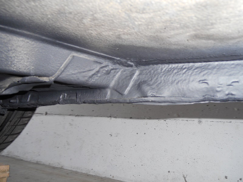

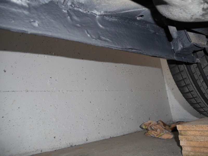

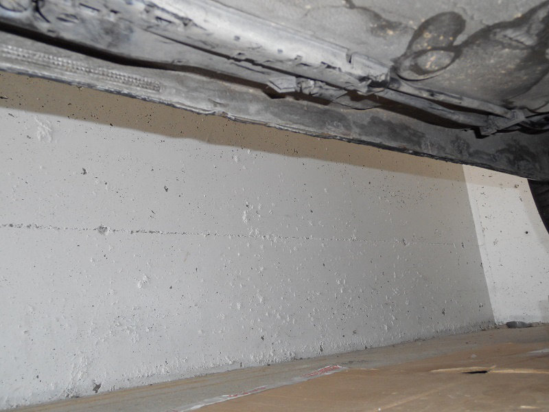

Voilà les bas de caisse vu de l extérieur :

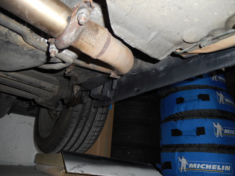

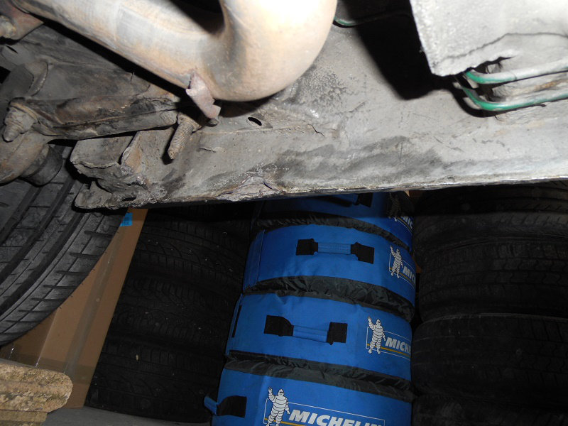

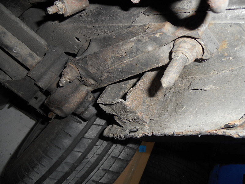

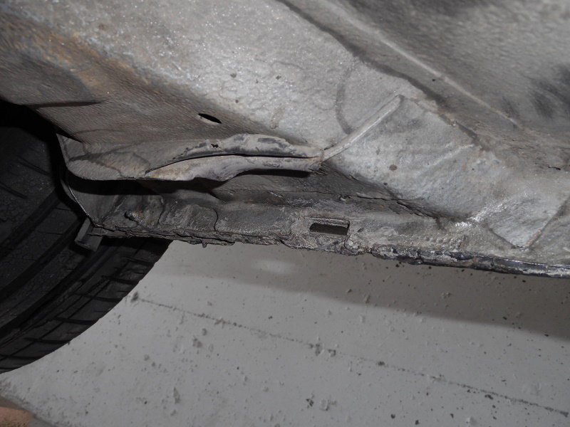

Vue de dessous ; elle est assez propre malgré quelques traces de rouille superficielle a certains endroit un peu bigorné ... comme ici sur un trou d évacuation d eau arrière , ouvert plus que la normal :

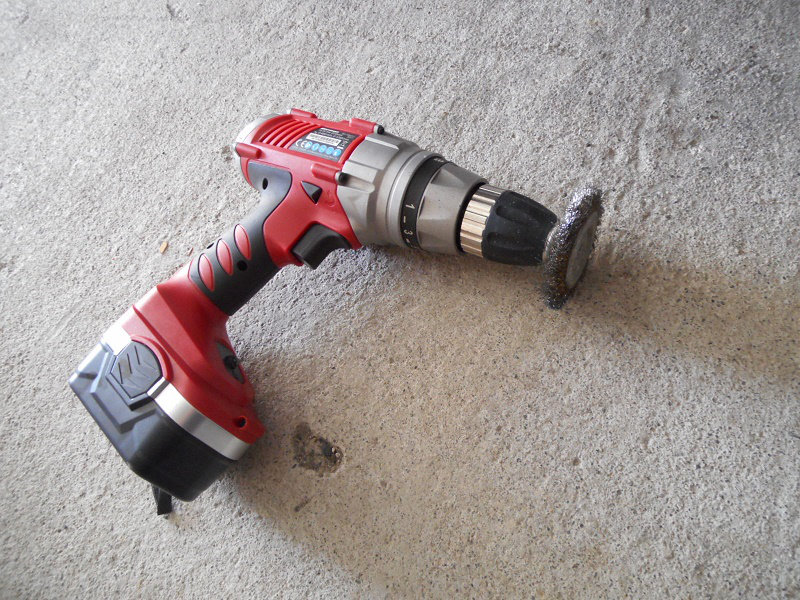

Pour enlever la rouille superficiel , j ai utiliser ca :D
Une fois tout frotter => nettoyant frein + soufflette pour que se soit bien propre :

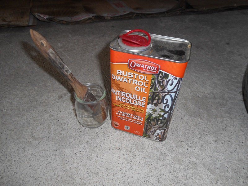

Passage de frameto au endroit ou il y avait de la rouille superficielle ; puis passage de tout le bas de caisse au Rustol . Le frameto stoppe la rouille et le rustol (en plus de stopper la rouille) va pénétrer pour créer une couche épaisse incolore et imperméable :

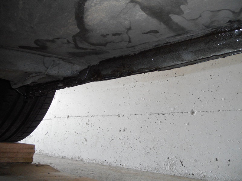

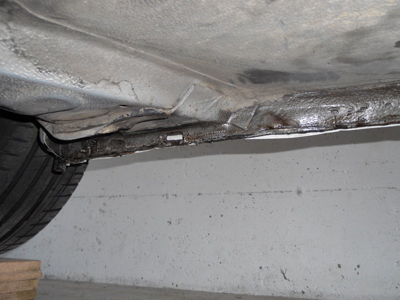

Séchage 24H puis ponçage léger pour créer une accroche puis passage du blakson . Pour faire la tranche et raccordé au travail du carrossier ; j ai protéger avec du scotch de carrosserie + carton pour ne pas asperger le bas caisse extérieur
Voili voilou :)
