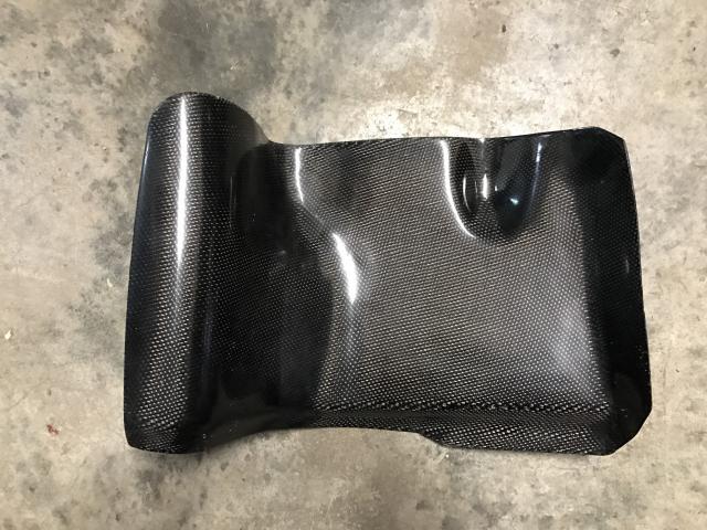

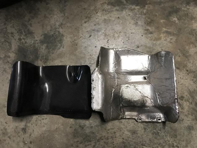

Aller encore un petit cadeau pour la mamie en attendant l'arrivée de la culasse en fin de semaine et son remontage la semaine prochaine:
Un joli pare chaleur de collecteur en carbone

superbe pieces!!!

ça ne craint pas le chaud le carbone ?

mcossie a écrit :ça ne craint pas le chaud le carbone ?
je verrais mais mon frère à un pot akra carbone sur ça moto ça ne bouge pas et je me dit que les f1 on pas mal de pièces en carbone et niveau chaleur ça doit être bien pire qu'une 16s
Messages : 5322
Re: [Pigioun] Clio 16s gris 640
Message par Michaël » 24 janv. 2017, 20:25
non car on s'en sert sur les pots de moto pour éviter de se brûler sur le silencieux
par rapport à un inox, un carbone tu peux presque poser la main dessus sans risque même moto chaude ;)
Messages : 8503
Message par mcossie » 24 janv. 2017, 20:31
ok pour la chaleur, belle pièce..
Message par cliosteph » 24 janv. 2017, 22:59
jolie le pare chaleur!!!!
juste dommage qu il reprend pas la meme forme,aurai etait le top

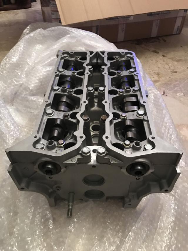

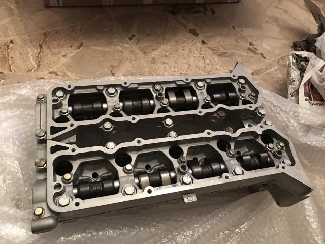

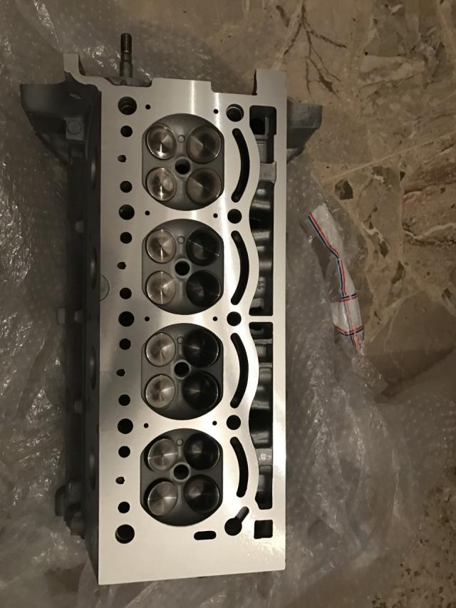

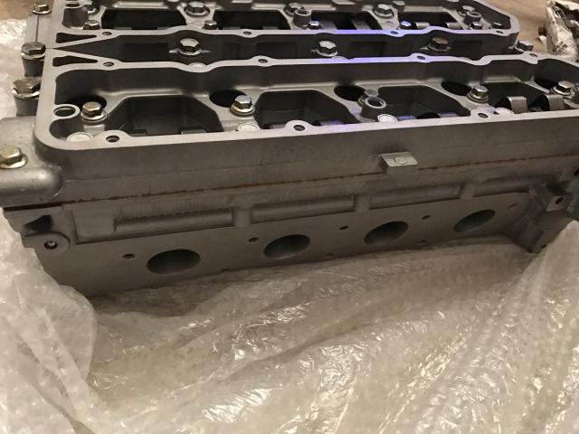

réception de la culasse:

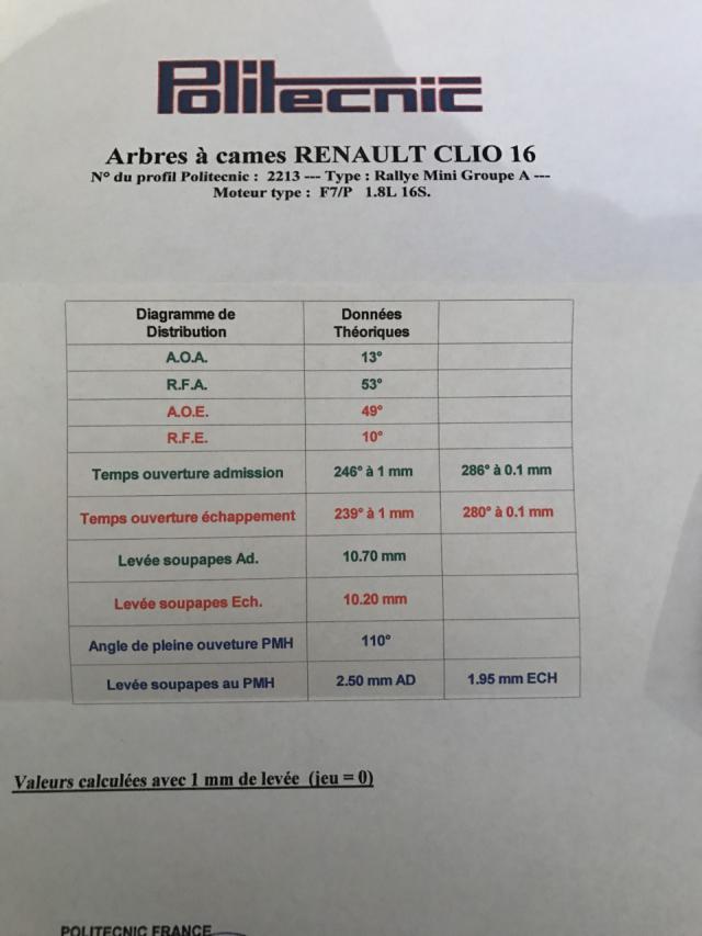

diagramme des AAC:
