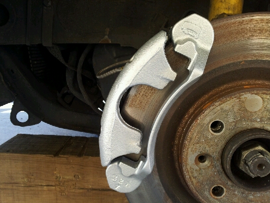

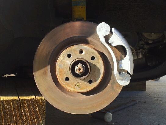

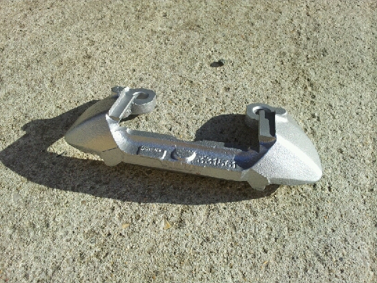

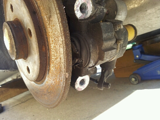

petite avancé encore aujourd'hui

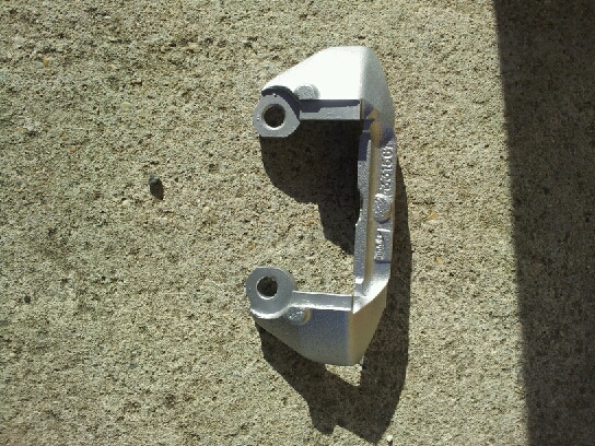

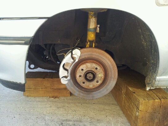

Démontage, decontamination et mise en peinture des étriers, remontage
Quelques fotos:
Probleme d'une vis, obligé de l'usiner car c'est du 7 BTR et l'ancien proprio les as trop abimé, j'ai du les meuler pour faire une nouvelle emprunte te les sortir
c'est cette vis qu'il me faut au passage:
Puis peinture:
Puis de plus près, coté conducteur:
Puis coté passager:
Puis passons a l'arrière:
Lors du démontage la aussi une petite surprise: les soufflets du piston des etrier coté passager et coté conducteur sont HS, au passeg si quelqu'un a une ref d'un kit de refection, je suis preneur:
Et peinture des etriers:
Donc voila, j'ai donc a remettre en état les deux etriers arrières et me trouver deux vis d'étriers de R21 turbo a moins que qulequ'un ai cela qui traine au fond du plaquard
Quelques fotos:
Puis peinture:
Puis coté passager:
