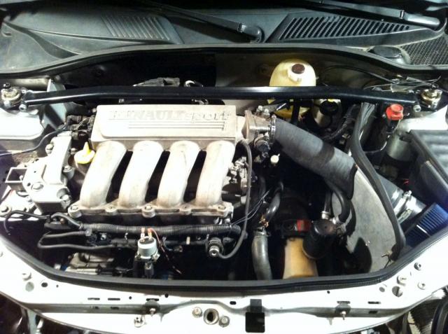

MOTEUR/BOITE:
- Suppression Isolant Capot
- Suppression Protection Rampe Injecteurs
- Admission Clio Cup (Cloisonné)
- Plenum Retaillé
- Volant Moteur Allégé K-TEC 2.9kgs
- Kit Suppression Clim
- Alternateur Mégane DCI
- Boîte de RS 2004 JC5 130 Révisée et Fiabilisée (Suppression Circlip par plaque Vissée - Renfort Planétaire / Juillet 2012)
- Modine Refroidissement Huile Clio Cup / Optimiz-Access
- Ligne Groupe A Inox (91/93 dB) / Optimiz-Access
- Supports Moteur Vibra-Technics / Optimiz-Access
- Filtre sur Durite Reniflard Huile Moteur / Optimiz-Access
- Isolant Collecteur / Optimiz-Access

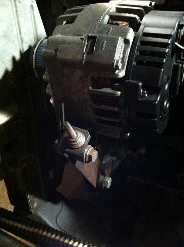

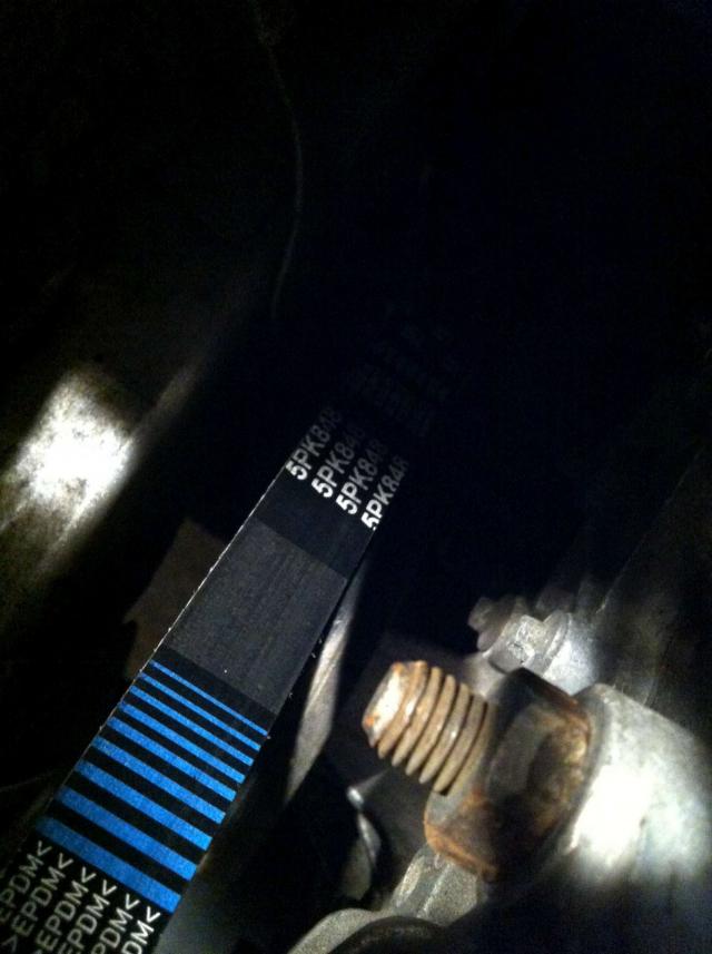

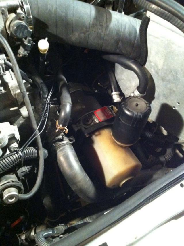

Montage direction assistée électrique type Cup:
Référence de la courroie accessoire 5PK848:
