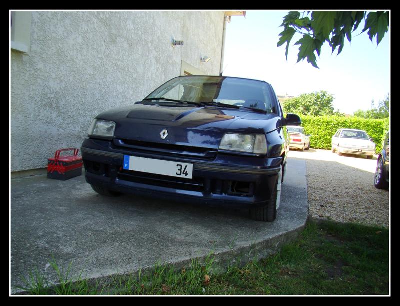

seb33
Messages : 261
Message par seb33 » 21 sept. 2009, 14:26
Voilà comment était la mienne avec ces amortos, et il y avait bien triangles, berceau, bar satb, cardant de williams.
[center]Image
