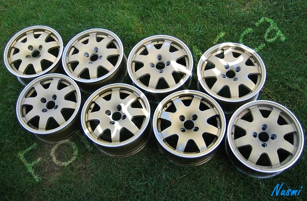

Nusmi a écrit :Salut !
bon apres 30h de poncage manuel....
et apres avoir recupérer les bords qui étaitent érafler..
j'en suis rendu a 7 jantes casi fini ( 8eme voilée en haut a G)
manque juste quelque petit endroit a poncer entre les batons sur 2 jantes.. :D
bientôt l'apret.... ;)
30H, c'est tout !!!!
C'est deux fois moins que le deblacksonnage 8)
Blaque à part, il faut une sacrée dose de patience ... au vu du résultat, moi je dit :bravo
30H / 4 = 3.75 H soit 4H15 ... J'en ai deux à faire ... 8H30 ... Bon, on verra plus tard !!! :D

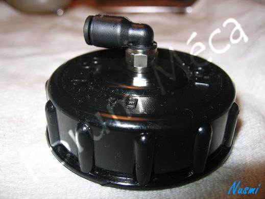

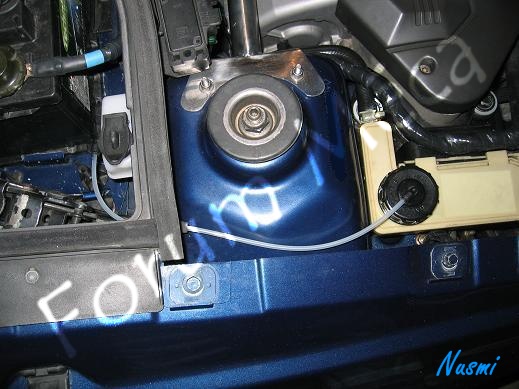

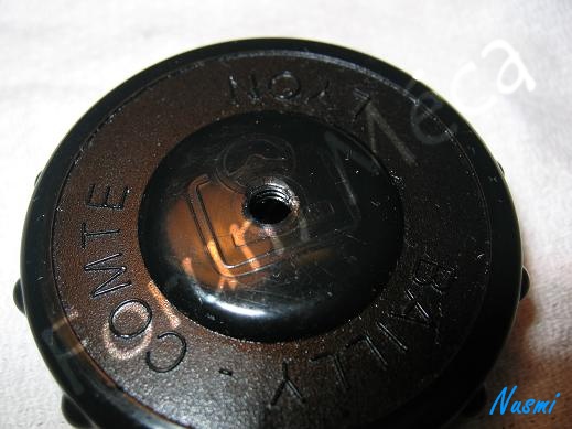

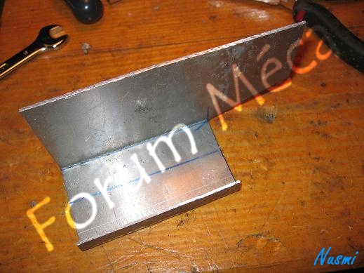

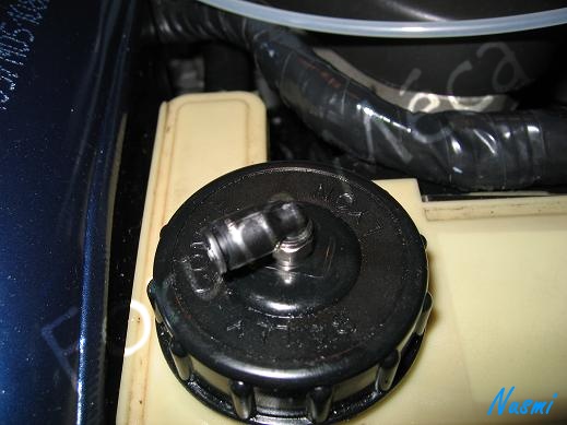

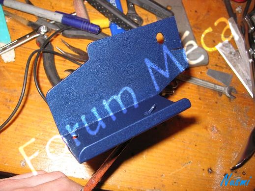

Mise en place d'un réservoir tampon pour la DA :D
fabication du support du reservoir =>

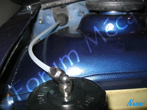

la canalisation et les racords rapide 90° =>

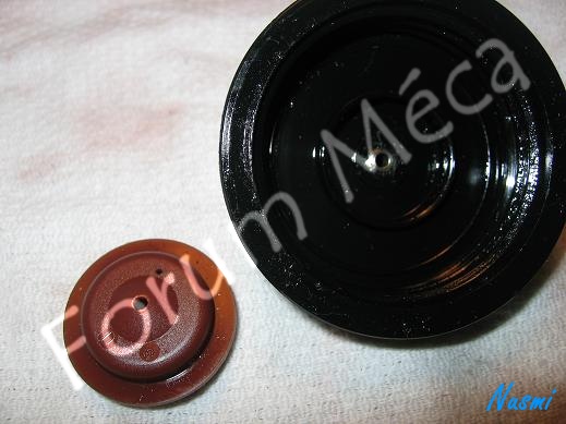

perçage du bouchon d'origine, de l'évent , et mise en place du raccord =>
et montage final =>
voilou !! ;)

c est un reservoir de thermique ca ?? que tu a monter

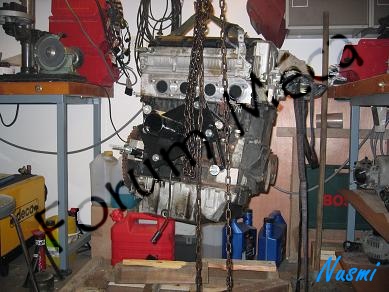

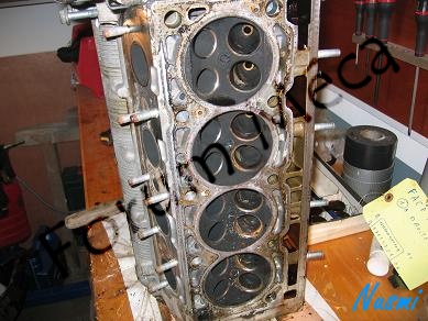

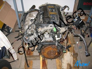

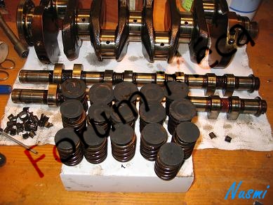

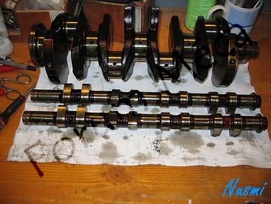

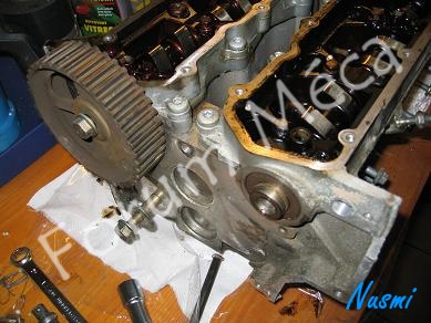

Message par Nusmi » 01 janv. 2009, 22:59
Bonsoir , et bon début d'année 2009 a tous . .

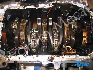

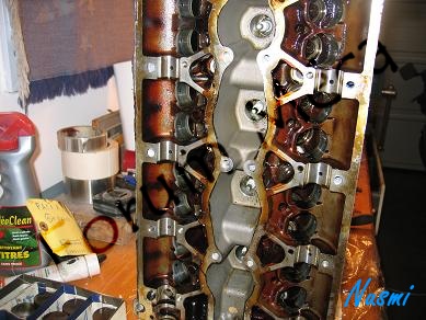

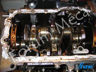

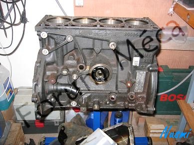

voilà j'ai passée une bonne journée, la 1er journée de l'année a bricoler dasn mon garrage... sur mon nouveau joujoux , mon 710 :roll:
donc depuis quelques jours déja, démontage complet pour vérification de son état et remise en forme bien sur !! :D
voilà quelques photos
voilou pour today :D
a bientôt :langue

Tu le remonte d'origine ou ptite optimisation en vue? 8)

Sinon pour le degazage de la DA : la membrane marron faut pas la percé . C est juste le bouchon et pas la membrane marron normalement .
Nusmi
Messages : 3627
Localisation : 60
Message par Nusmi » 02 janv. 2009, 03:10
JMRS63 a écrit :T as bien avancé en une journée :o .
:lol:
Nusmi a écrit :depuis quelques jours..
ps: c'est pas un ciruit de dégazage.. et la "membrane" marron qui 'est en fait une pastille en plastique est déja percée d'origine justement pour faire une "mise a l'air libre" moi j'ai juste "viré la réduction"
:D
