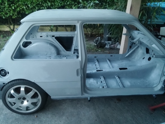

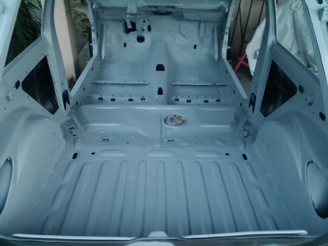

Bon j'ai craqué, le résultat ne me plaisait pas le brillant ma montré des défauts que je n'avais pas vu donc j'ai embauché un esclave pour m'aider à tout reponcer.
Sinon pour l'extérieur j'ai passé deux couche d'apprêt époxy
Reponcage et une couche d'apprêt finition, ça vaut le coup !
Peinture bien plus fine et pour le ponçage fin c'est parfait.
J'attends que ça soit bien sec et je ponce au 600 avant peinture.

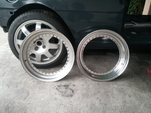

Sinon pour les fan de roues comme moi, actuellement je suis en train de restaurer des jantes Hartge type C.

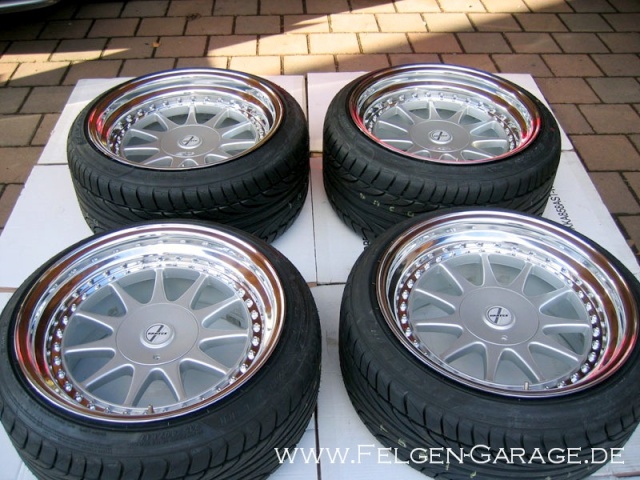

Ca ressemble à ça une fois propre, elles iront sur la BM.
Je les ai démonté, j'ai deux voiles de poncés

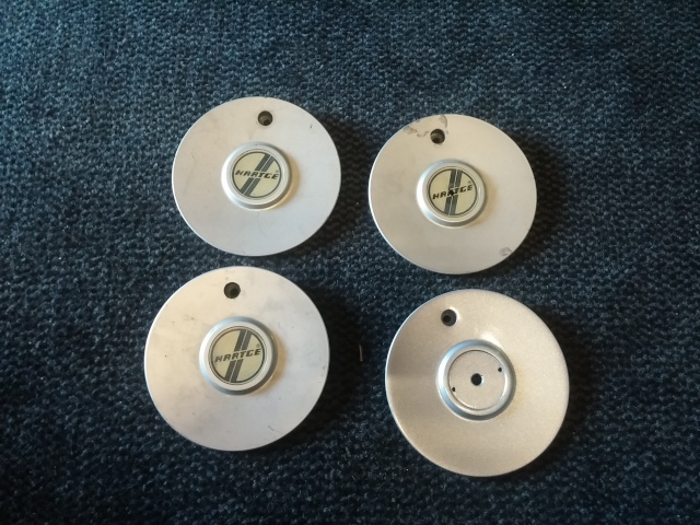

J'ai enfin trouvé les 4 caches.
Et commencé à polir les extérieurs au 1000, je vais continuer au 2000 puis fini au 3000 avec un solide polissage.
