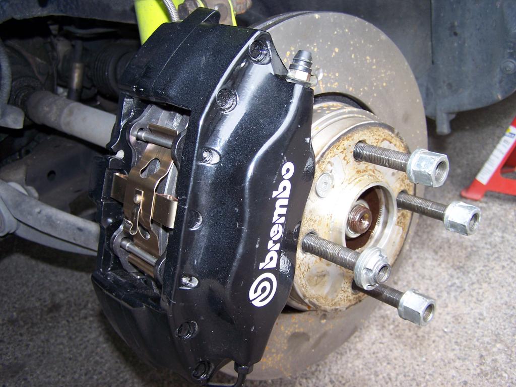

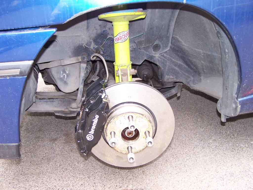

voila les brembo pret a etre monté...
le 22 mai elle va au garage pour la distri et apres pose des bembo et du maitre cylindre...

merci a vous... alors aujourd' hui, je me suis attaqué au freinage...
J' ai viré le maitre cylindre en 20,6mm d' origine pour le remplacer par un MC de 406 V6... Merci pour les infos...
Il va nikel, en lieu et place avec le meme bocal et tout...
Demain montage des etriers brembo et des disques de RS avec les ds2500... ;)

voila, montage fini... rodage en cours... ;)
