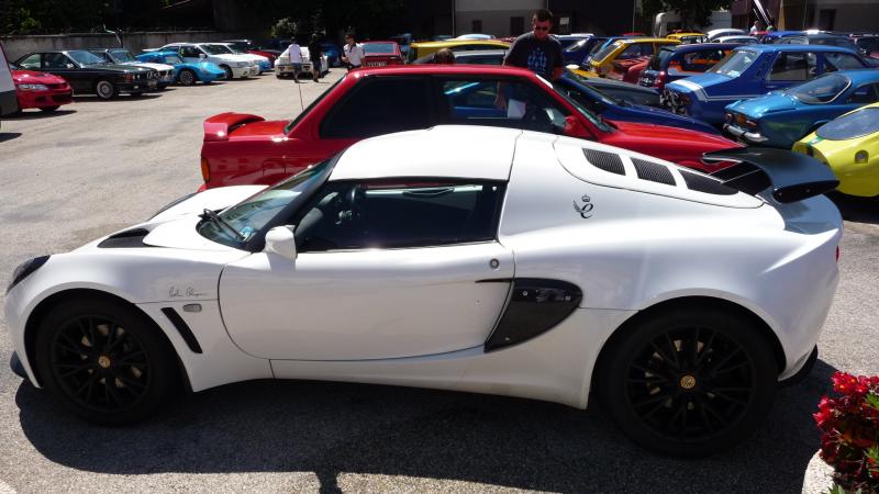

oui, j'ai retrouvé une photo de son auto à l'achat.
