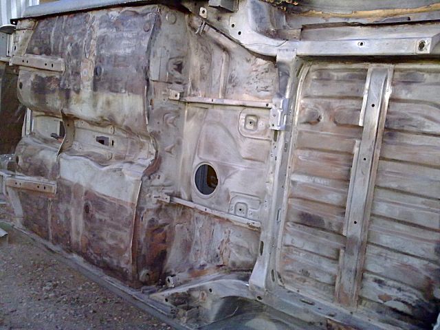

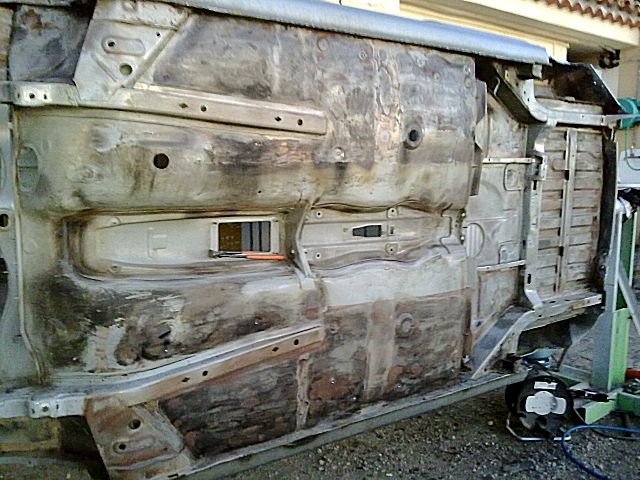

Ca y est, on peut dire qu'il reste 15% de blaxonne a gratter sous la caisse. Il manque plus que 2 passages de roue, 1 bas de caisse et quelques détails.
Ca avance doucement car j'ai pas beaucoup de temps, boulot oblige pour rentrer de la tune. C'est vrai aussi que c'est long et chiant, c'est un travail de titan que je ne referai pas deux fois. Heureusement qu'un ami m'aide a gratter tout les samedi.
Au passage, dé-pointage de quelques pattes dont celles du panier a roue de secours.
Passage en DA électrique. Un effort en moins pour le moteur n'est pas négligeable. ;)
Les prochaines étapes seront bien plus sympa. :)
