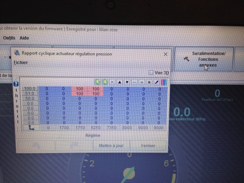

sinon tu monte une vanne de regulation pour la pression de turbo et tu la fait monter progressif pour eviter le burns dans tuner studio tu peu le faire

Oui c est ce que je vais monter avec le Map 3b parce que sinon au delà de 1b2 sa va patiner en 3 et sa serre plus a rien
Pare contre je comprend pas comment tu peut régler la pression turbo dans tuner moi sa sera régulateur manuel électrique sur le feseaux je n est pas l emplacement

ha ci tu peux car moi je me sert de ça pour activer mon électrovanne de dephasseur sur mon moteur de clio rs
tu vas pas contrôler ta pression mais ton électrovannes donc tu peu l ouvrir a 100% comme 20% forcement la pression vas varier

Ok merci je vais regarder sa tu trouve sa ou dans tuner pro ?

lilian, il ne tourne pas en gestion prog mais en Fenix (si j'ai bien compris)
max, tuner studio est un ''logiciel" pour travailler avec les gestion prog. ;)
