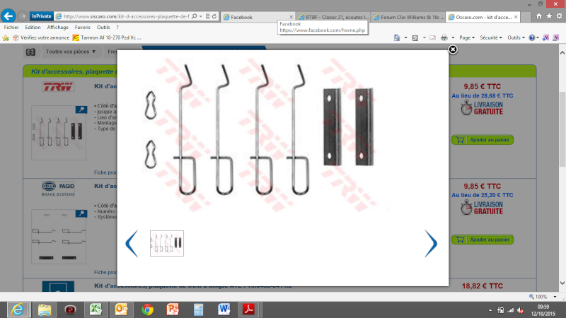

grosse peur ce soir en rentrant je prend le rond point en sortant de la n4 et la pu de frein la pedale qui la qui a coulé
je pompe et sa mort un peu j'me m'arrete et la plein de liquide de frein sur le pneu et une plaquette en moins du coté droit la tige qui retient les plaquettes avait bougé
et la depité j'ai attendu que la circulation ce calme et jsuis rentré au frein a main je verrais sa demain matin merde alors c'était mon repos je comptais dormir un peu

ahh pas cool les freins arrières dont les plaquettes se barrent...
d'ailleurs il te faut retrouver la barrette en casse car pas vendue avec les plaquettes......ou alors chez Renault ;)
Pour la barrette si on parle bien de la même ( je pense) , on sait maintenant la retrouve chez Oscaro

Message par manu » 12 oct. 2015, 20:50
merci tom c'est sa qui c'est barré quand j'ai changé les disques les 2attaches qui glisse dans etait un peu rouillé
mais jpensait pas que sa allait partir :? :hum:
j'ai commandé les pièces d'ici mercredi sa sera bon

Il faut faire aussi attention au sens des barettes. Je me suis fait avoir ...
ATTENTION ..... MAUVAIS MONTAGE REPRESENTE
Il faut que la petite partie du "L" de la barette soit posée sur le rebord; entre l'étrier et la plaquette. Soit, tournée de 180° par rapport à la photo.
