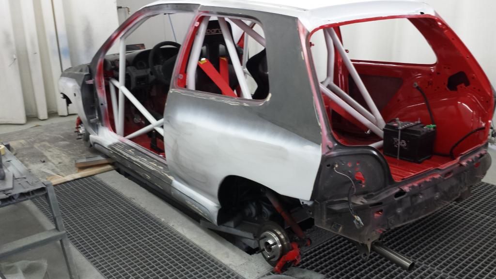

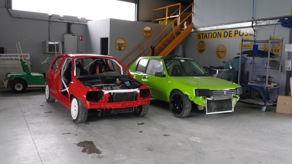

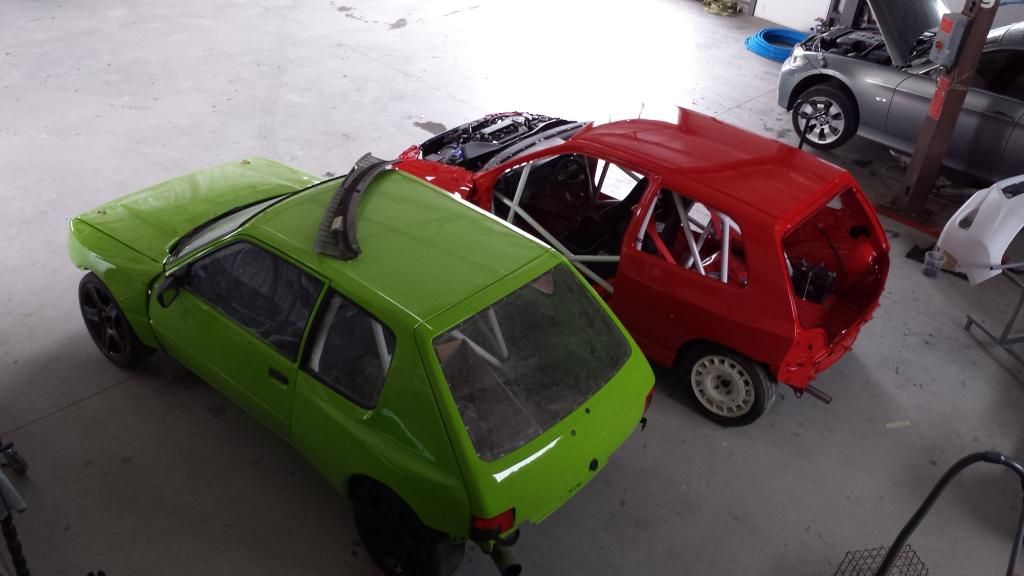

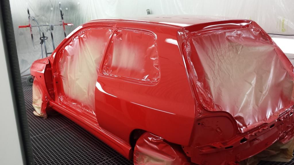

Message par kinou16s » 10 juil. 2014, 18:57
Je viens au nouvelle j'étais très pris ces dernier temps.
Vendredi 04 juillet voila 1ans qu'elle n'a pas une route
Sa pue ça
C'est réparé
Avec de la main d'oeuvre
Avec sa copine 205 TCT
