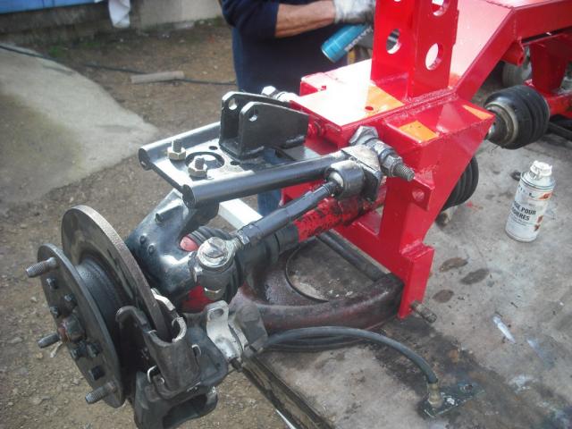

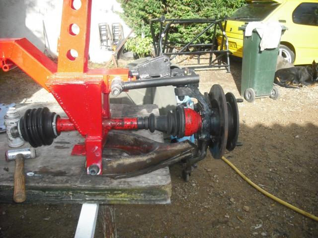

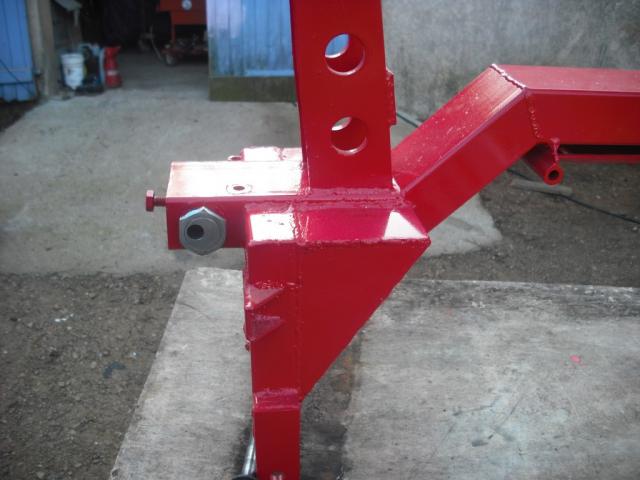

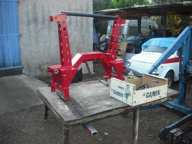

Voilà ce matin assemblage d'une partie du train arrière, demain on fini le train on l'assemble à la mécanique et montage sur la caisse.

super travail effectué sur la partie berceau :yes:
bien aussi les astuces pour la double triangulation :bravo

Bon boulot, il me semble reconnaitre certaines pièces de R12. ;)
Triangles inférieur/ porte moyeux/ étriers ;)
Messages : 1718
Message par speedy-wiwi » 26 nov. 2009, 21:55
C'est bien sa c'est des pièces de 12.
Ptite precision tous les silent bloc qu'ils soient pour triangles
ou moteur/boite sont des plaque ou cylindre de Téflon. Tout est monté rigide.

speedy-wiwi a écrit :C'est bien sa c'est des pièces de 12.
Ok ;) les cardans aussi?
En meme temps j'en ai une aussi de R12, TL avec un 1397 de Super5 ;)
J'ai pas eu trop de mal à reconnaitre ;)
Messages : 1718
Message par speedy-wiwi » 26 nov. 2009, 23:14
Pour les cardans je suis pas sur c'est des fait maison peu être que la base est du 12.
Normalement les tl c'est pas un 1600? Ou c'est les tx?
