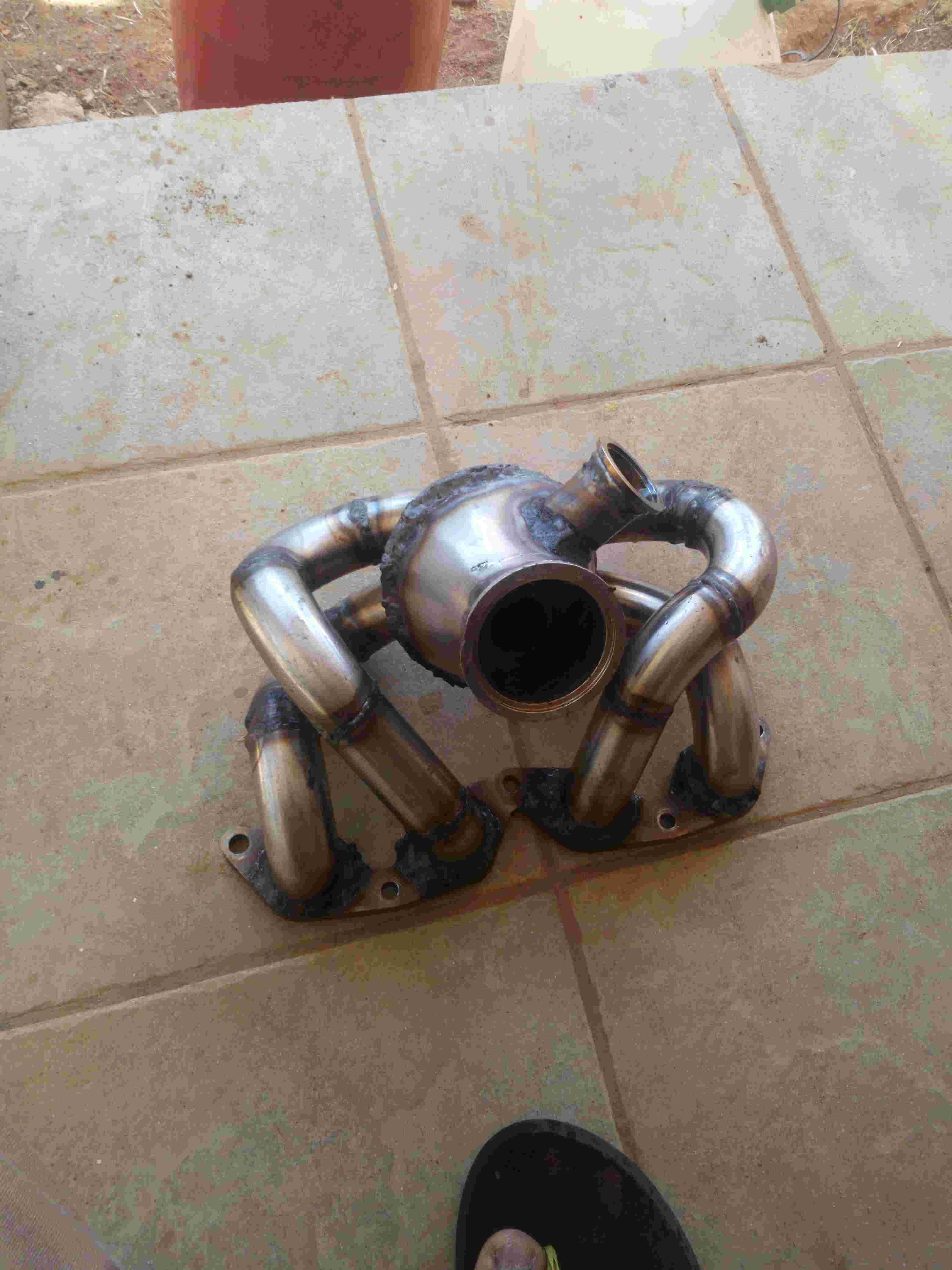

Mon premier collecteur maison
après avoir tout soudé et vu ça,
du rochage !!! Bibi n'a pas fait l'inertage!!
Du coup je me lance dans un deuxième collecteur.Je ne suis toujours pas un pro au TIG mais ça va être solide!!
