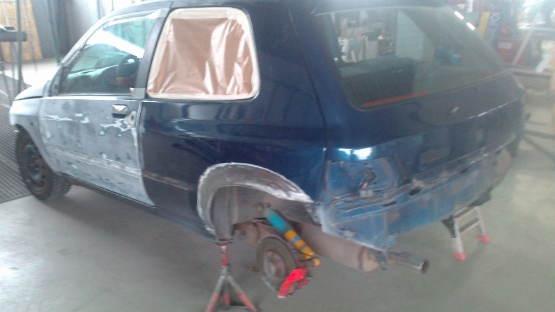

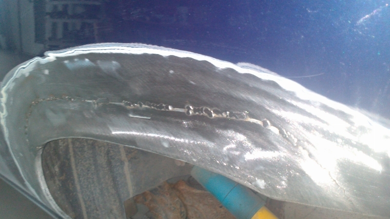

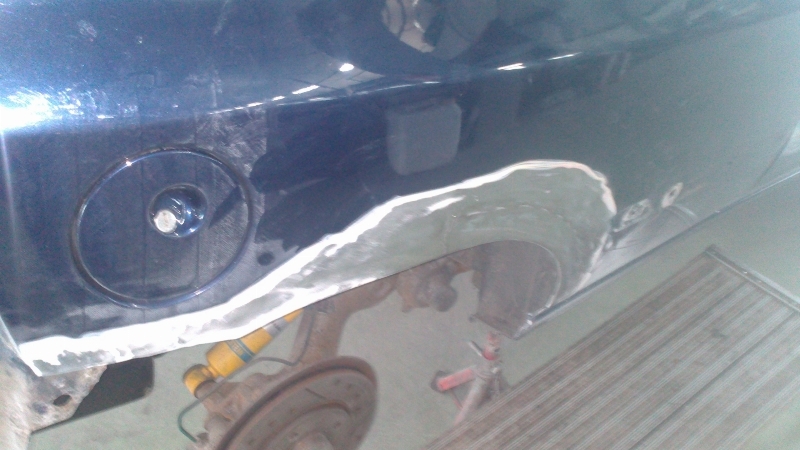

la suite
ça a bien avancé, ailes pourries découpées ... et nouveaux morceaux pointés
les ailes arrières

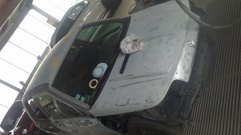

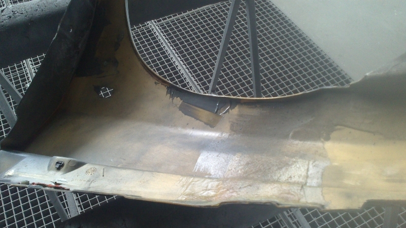

et mon aile avant droite abîmée qui va se voir refaire une santé
impressionné par le poids que ça fait
pas étonnant qu'elles soient si fragile
il va me la renforcer, avec une sorte de "grillage" + résine, puis peinture
comme dit précédemment, il y avait des choses pas très saine dessous, donc on refait au mieux
il me met bien en confiance, m'explique tout ce qu'ils font, ce qu'ils vont faire, et la manière / méthode utilisée
la suite au prochain épisode
les ailes arrières

Super cette restau !! je dois faire la même chose sur mes ailes arrières; je n'ai pas bcp d'expérience, mais je voudrais me lancer... les nouveaux morceaux proviennent d'où ?

je l'aime bien ma trappe à essence de Phase 2, ça lui donne un côté récentDD a écrit :vivement que ca soit fini![]()
par contre change ta trappe a essence et remet une ph1 avant la fin des traveaux
les nouveaux morceaux c'est de la tôle toute neuve qu'il a au garageRoaucarre a écrit :Super cette restau !! je dois faire la même chose sur mes ailes arrières; je n'ai pas bcp d'expérience, mais je voudrais me lancer... les nouveaux morceaux proviennent d'où ?
ensuite découpée, formée à l'aide du profil du vieux morceaux

Ce n'est plus un carrossier, il faut avoir une bonne base en chaudronnerie.
