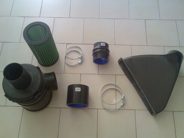

Coucou les gars :)
Je me suis donc décider a monter l admission grA , je remercie d ailleur le forum pour le fameux post qui fait pret de 180 pages :D ... ainsi que toutes les personnes qui m ont répondu rapidement en mp pour divers renseignements et surtout Mika83 que j ai souvent appeler ... ;)
J ai donc recu les divers pieces concernant celle ci ...
Voila ce que j ai du me procurer :
- L écope en carbone de chez MCracing
- La boite a air de 21 turbo ph2 ( 255 mm ) a modifier
- L event de haut parleur pour justement modifier la sortie
- Le filtre GREEN
- Les manchons silicones en noir de chez GT2I
- 4 colliers larges tout beaux tout neufs :D
- Un reniflart pour la vanne de régulation de ralenti
- Une boite de dégazage
- Du cable de 35 mm² pour rejoindre la batterie qui se retrouve dans la baie de pare brise
- Des nouvelles cosses de batterie
Je crois que c est tout , il me manque juste cette puré de piece introuvable qui se trouve entre le papillon et la boite a air ( Rémo au secours !!! ) autrement j aurais put commencer le montage ce week end ... :cry:
Le cout total est entre 200 et 250 euros quand meme ... :o
Bon apparement ce qui ont fait le montage disent avoir un mieux a mi régime et se retrouve avec un bruit d admission de malade ( ca doit rappeler un peut les kit cars :D )...
La suite tres prochainement ... ;)
