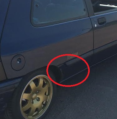

perso je cherche un "bas d'aile" arrière droite
a votre avis avis , un bas d'aile de Clio "standard " serait montable ou pas , même en occasion, le but étant de découper la partie hs et de la remplacer en neuve ou en occase venant d'une épave !
merci
je pense aussi que c'est possoble, j'ai demandé à son carrossier, qui m'a confirmé que c'était faisable en restant sur la partie sous la baguette ;)
