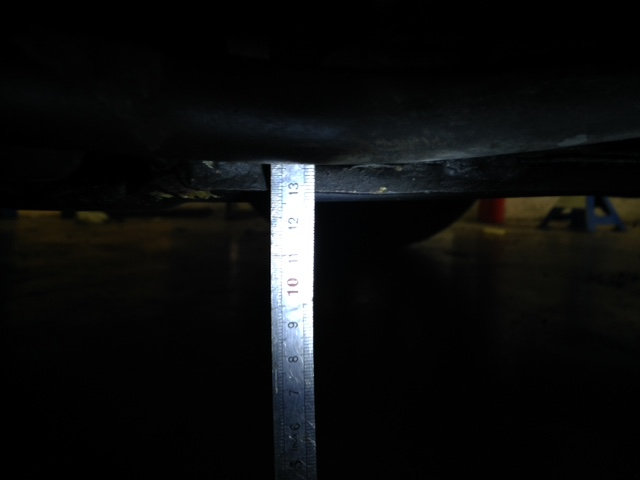

je suis allé dans mon garage.
j'ai mesuré H1 ==> 27,5cm
j'ai mesure H2 ==> j'ai pas trop compris la ou il fallait mesure , au milieu du triangle (le bas du berceau)
j'ai pris la ou j'ai pu sans fosse, à droite du triangle 13cm en bas du berceau
j'ai pas compris comment sa donne des degres derrières.

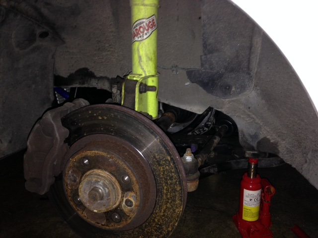

J'ai mis un cric bouteille (repere hauteur de caisse) qui touche la vis du berceau j'ai levé la roue gauche(juste un peu).
démonter la roue,
j'ai mis un autre cric sur la rotule du pivot du triangle, j'ai regle la hauteur du moyeu à 27,5cm et j'ai reposé la voiture.
le cric bouteille repere est très éloigné de la vis du berceau? pourquoi? :mur:

quelques photos:
si vous pouvez m'aider à voir plus clair. :?

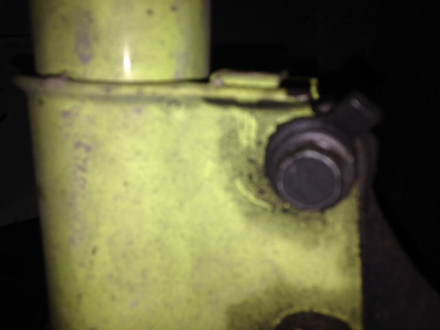

tu as des amortos de 16s avec des triangles de wiwi, c'est 3.5° de carrossage direct.
Pour revenir à des valeurs normales, ben faut obloner les 2 trous de chaque amortos ou monter des amortos de wiwi.

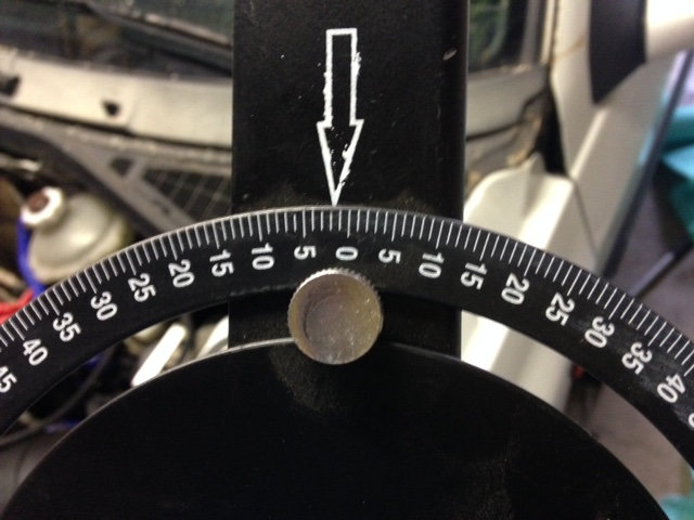

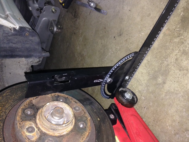

je viens de faire des mesures avec un gros rapporteur.
j'ai -2° de carossage.
si je fais des oblong c'est possible? car il faut bien faire le oblong sur le trou du haut de l'amortisseur en le dirigant vers l'extérieur?
j'aimerai revenir dans la norme routiere, de combien je peux espérer corriger sans trop de danger de fiabilité? il faudrait pas que le trou du moyeu soit plus sur l'amortisseur en interne. -1° me parer ma cible, je prend la voiture pour aller au boulot.
merci
Messages : 8502
Re: aide geométrie train avant
Message par mcossie » 04 avr. 2016, 07:26
tu peux aussi faire un trou oblong sur la fixation inférieure, attention au sens...
