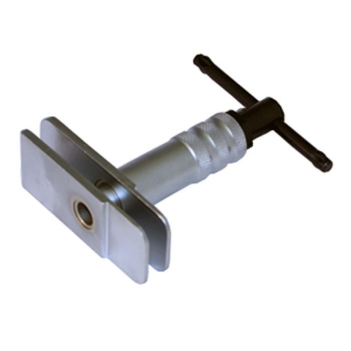

J'aimerais investir dans du matériel pour repousser facilement les pistons des étriers au moment de changer les plaquettes.
Actuellement je le fais au serre joint de maçon mais c'est pas top le piston des fois s'arc boute, ça doit pas lui faire du bien.
J'ai vu deux systèmes différents sur le net, le premier type;
Le deuxième type:
Les questions sont:
- Quel est le plus efficace ?
- Peut on laisser le disque / étrier en place avec le second système ?
Merci.
Florian.

Pour ma part, j'ai le premier, il fonctionne bien.
Son intérêt est qu'il permet de faire tourner le piston pendant qu'il est repoussé (cela m'était indispensable pour changer les plaquettes de mon A4).
Mais il faut tomber l'étrier.

Le premier!
J'ai avec tout un assortiement différent pour les différents étriers, c'est vraiment top :yes:

pareil, le 1er, il permet de faire tourner le piston en même temps, c'est indispensable sur pas mal de voitures

Ah ben t est fort ; Je confirme pour l avant bien souvent tu fait a la main si c est pas tres grippé mais a l arrière comme évoqué c est souvent plus dure et il faut faire tourné le piston + le poussé en meme temps pour qu il rentre

perso j ai un pneumatique
de chez wurth ca fonctionne au top et tourne dans les 2 sens :coucou:

Bon je vais partir sur le modèle 1, même si cela oblige à tomber l'étrier.
