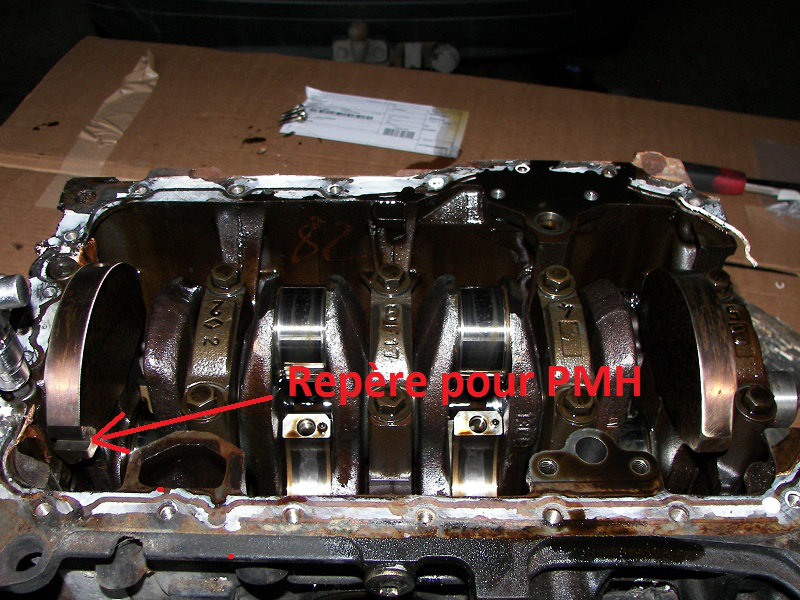

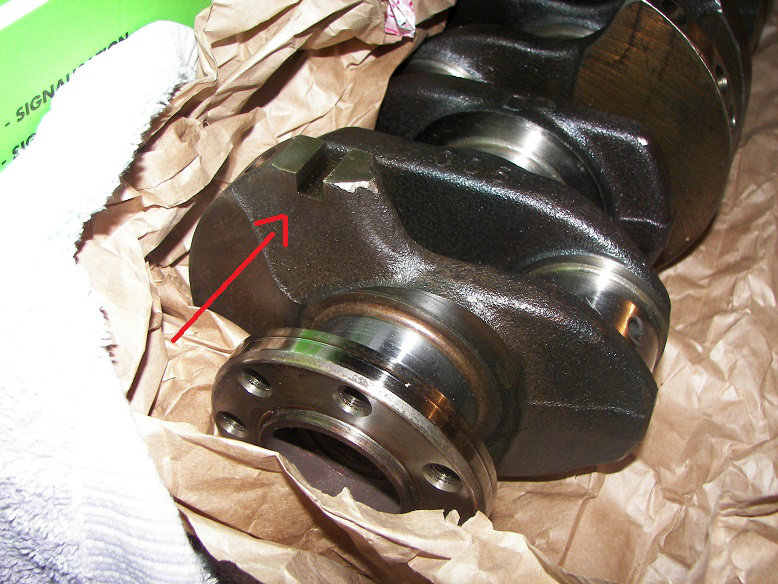

Comme j expliqué dans l autre post , regarde avec une lampe par le trou de la pige ... tu doit apercevoir en face l encoche du vilo que j ai mis en photo :http://zupimages.net/up/14/52/x15j.jpg

Tu peut pas tourné .. dans les deux sens ??? Quand tu regarde par le trou tu voit bien cette encoche :
je t ai refait une photo

Oui voilà car par exemple si tu met ta pige mais que tu n est pas au pmh , la pige peut bien se caler sur le vilo et le bloqué ... exemple : sous l encoche que je montre : le vilo peut se retrouvé en butée dessus et donc etre bloqué , là tu fait tourné le moteur dans l autre sens il va tourné un peu
edit 1 : regarde aussi sur le vilo au dessus de l encoche tu as des trous rond ... il se peut que la pige aille dedans et le bloc pourtant c est pas le pmh
