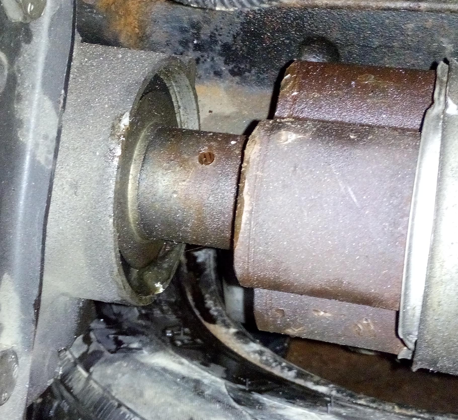

saluté
voilà sa fait 2jours que j'asperge de wd40 que je tape comme un con
Et rien ....
Bien entendu la goupille est plus là , j'ai juste réussi à casser le cardan mais bon faut que le reste sorte de la queue de boite :D
des idées ?
Fichiers joints

déjà arrivé... je l'ai sorti à la disqueuse !

tu es sur de sur qu il te reste pas un morceau de goupille? elle s'est pas "dedoublé"??

tu vas sortir le moulin part la suite? Déja eu le cas sorti a la masse ;)

essaye un vrai degrippant, le wd40 a vite ses limites.
sinon chauffe avec une lampe a souder, avant la disqueuse ;)

du bon dégrippant le transyl a mettre dans les burettes ;)
moi j'ai aussi un cardan de coincé, le même d'ailleurs, mais de l'autre coté
graissé à la molycote cuivrée en plus :colere: :colere:
sinon le truc bête et je pense que tu y as pensé Ben, mais tu as essayé de taper dans l'autre sens comme pour l'enfoncer, de sorte qu'il se débloque ?

attention a ne pas enfoncer trop dans les cannelures ;)

Lubrifie à gogo, un vrai dégrippant qui mousse ou bulle comme tu veux.
Cale de bois qui sincère juste et tu fais levier en faisant tourner le cardan par tiers.

salut
en 1 tu vérifie que il reste rein :yes: clavette fendu
en 2 tu mais du liquide de frein ou le gazoil sa attaque bien :D
en 3 tu laisse mijoter a feu doux :D une nuit une journée comme tu peut
et apres :boxe: :boxe: :boxe: :boxe: tu tape a la massette pour le décoller :D

Oui suis sur qu'il reste rien
J'ai sortit le moteur ..
Mais pour sortir le cardan du moyeu j ai déjà tapé donc je pense qu'il est rentré..
Bon faut que je trouve un truc pour bien tapé ( pour prendre le bol), qui me prête sa main lol
