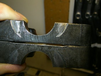

rien de mieux pour baiser un differentiel, vu que les planetaires frottent dessus, regarde ce que ca donne au bout de quelques temps :
sur le principe c'est vrai que ca a l'air bien, mais le resultat doit pas etre la tres longtemps.

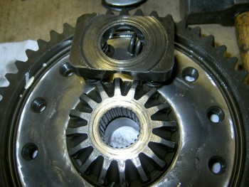

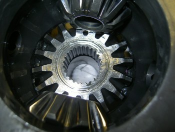

Ce qui se monte sur un différentiel de JB3 se monte sur différentiel de JC5 puisque ce sont les memes, par contre c'est pas le meme que sur la photo.Rikiki a écrit :Bonjour !
Que pensez-vous du kit vendu par Phantom grip ? Des retours ? Celui-ci pourrait-il se monter sur un différentiel de jc5 ?
Par contre je deconseille ce genre de systeme, quand tu vois la pression que ca met sur les satellites et sur le bol
