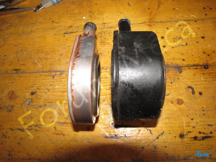

il va surtout chercher loin ...
car avec une modine de clio de base ou de R19 de base ( 3 caisses sur 4 équipées en casse )
il en a une petite avec laquelle il peut récupéré la tige en même temps ( comme ça pas d’erreur )
et niveau taille c'est moité moins épais ! ce qui donne sur mon bloc , petite modine + plaque radiateur d'huile = grosse modine ..
pas plus gros pas plus petit kiff kiff plug & play , le filtre passera comme avant ...
