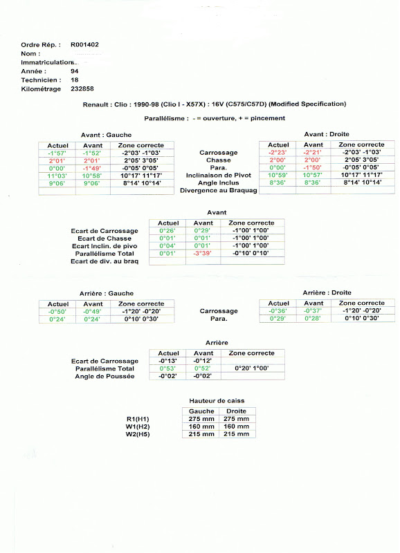

J'ai un petit problème que je n'arrive pas à expliquer. J'ai changé mes 2 roulements avants, et j'ai du changer le pivot AVD car on a tordu une oreille de fixation de l'étrier à la presse...
J'ai pris un nouveau pivot mais avec l'encoche pour mettre le capteur ABS, j'ai cru comprendre que ça ne posait pas de problème, ce sont les mêmes.
J'ai tout remonté correctement, et maintenant j'ai de l'ouverture sur mon train avant alors que je n'ai fait que désaccoupler mes rotules de direction aux pivots en démontant.
Pensez vous que j'ai pu dérégler le parallélisme en resserrant ces rotules? Peut être que le nouveau pivot que j'ai mis est différent au niveau rotule de direction?
Si quelqu'un pouvait m'éclairer sur ce problème, car là je ne vois pas...
Merci d'avance pour votre aide.
