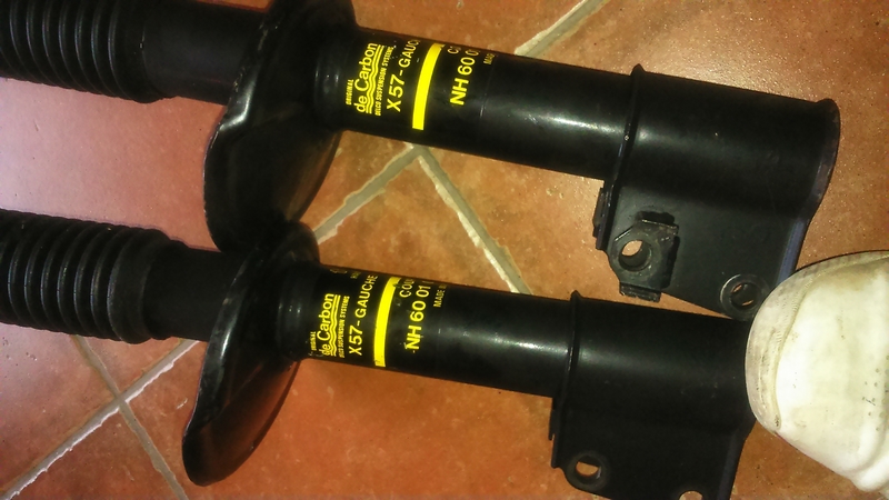

à mon avis oui, regarde cette histoire de coupelle inférieure des ressorts, parce que les ressorts sont du même sexe, mais monté à d et à g !!!!

j'ai mis les deux côte à côte et les coupelles inférieur sont identique. Départ du ressort du même côté (droite) quand on regarde l'amortisseur de face

référence différente je m'en doutais à cause du réglage du carrossage
voici les 2 références
609 4162 T000
609 4163 T000
je passe demain fin de journée si j'ai le temps

bon je viens de bien regarder, c'est donc un droit et un gauche, mais avec 2 autoc gauche :roll:
on voit bien que les systèmes de calages du carro seront les 2 en avant ou en arrières donc OK
par contre l'arret du ressort est lui décallé, mais c'est comme ça sur mes bibi, un vers l'avant, un vers l'arrière, et ça sur ma wiwi et aussi sur la pistarde
sinon ils sont presque tout neuf, pas de fuite, et raide de chez raide :o
je viens de retrouver l'annonce d'exception qui vendait 2 gauches
voilà sa photo
le lien viewtopic.php?f=2&t=41148
