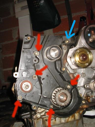

Et petit conseil au remontage des petites vis qui tienne se contre carter ... monter les vis avec de la patte a joint car elle donne dans le moteur directement et parfois si on en met pas ca peut fuir un peu d huile ;)

Sans blague ! :shock:
Je suppose que c'est pareil pour celles des galets tendeurs / enrouleurs ?
Messages : 8502
Re: courroie de distribution
Message par mcossie » 04 janv. 2015, 20:57
il n'y a qu'une vis dans la pyramide qui a un trou qui communique sans le bloc.
Message par JMRS63 » 05 janv. 2015, 09:36
Oui c est vrai mais les autres aussi même si il donne dans des pas de vis du bloc ... parfois ca peut fuir . Autant y monté avec de la patte ca coute rien , en général on a toujours un tube de joint qui traine puis juste en mettre un peu sur les filet du vis avant de viser . Dans le topic "refaire son moteur , Francky le précise (flèche rouge sur la photo) . Moi ca met arrivé sur cette vis la dernière fois (fleche bleu) :
Ca coulé jusqu en bas j ai du redémonté et là clairement on voyait bien que c était cette (putain :D ) de vis . Un coup de pâte et voilà
PS : toi Roaucarre pas d inquiétude tu n as pas défait ses vis en rouge mais celle du haut (flache bleu et pareil coté gauche) pour sortir le galet enrouleur . Si tu as de la patte met en ;) . Ca peut ne pas fuir sans mais bon . Quand ca t arrive tu regrette :lol: . Pour les autres sur la culasse , non pas besoin

Merci les gars; par pate vous entendez frein filet je suppose.

non pas de frein filet, mais de la patte à joint genre loctite 518 rouge ou autre ;)

Une pâte qui résiste a l huile (marquez sur l emballage) ;) . Moi j avais un tube Payen
