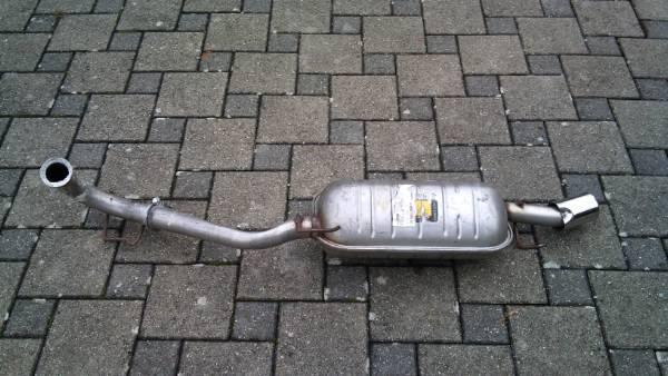

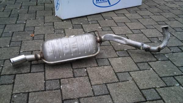

2. Le nouveau silencieux
Bonne surprise, contrairement à ce que je pensais (voir mon post précédent), il est bien en 2 parties et heureusement pour le montage...
Avant de le monter, il vaut mieux traiter à l'antirouille les soudures des pattes de fixation car à la fabrication, ils ne le font pas.
