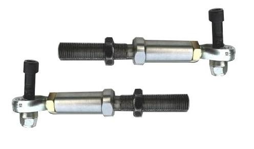

mcossie a écrit :oui seb, j'ai vu le montage cup avec cette entretoise. Par contre j'arrive à monter la biellette de direction conique avec écrou en bas...
Pour ma part j'ai des rotules unibal acheté chez Compbrake avec une crémaillère et tige de mégane cup, les tiges de Clio I ne vont pas car c'est fait pour Clio RS.
Les trous sont en 16mm sur les fusées de clio cup, j'ai donc acheté des "Misalignment Reducers" en 16x12mm que j'ai repercé en 12,5mm car la vis du kit bump steering est en 1/2".
Comme ça tu as un système de direction au top et réglable. :cupidon:

je connais tout ça... sauf que je suis en crémaillère de clio 3 RS et biellettes de direction de mégane 2.
Pour éviter le bump steering, je vais jouer sur la hauteur de crémaillère avec des cales.

mcossie a écrit :je connais tout ça... sauf que je suis en crémaillère de clio 3 RS et biellettes de direction de mégane 2.
Celle de Megane Cup fait 2,5 :D Il va tourner dur le GT
