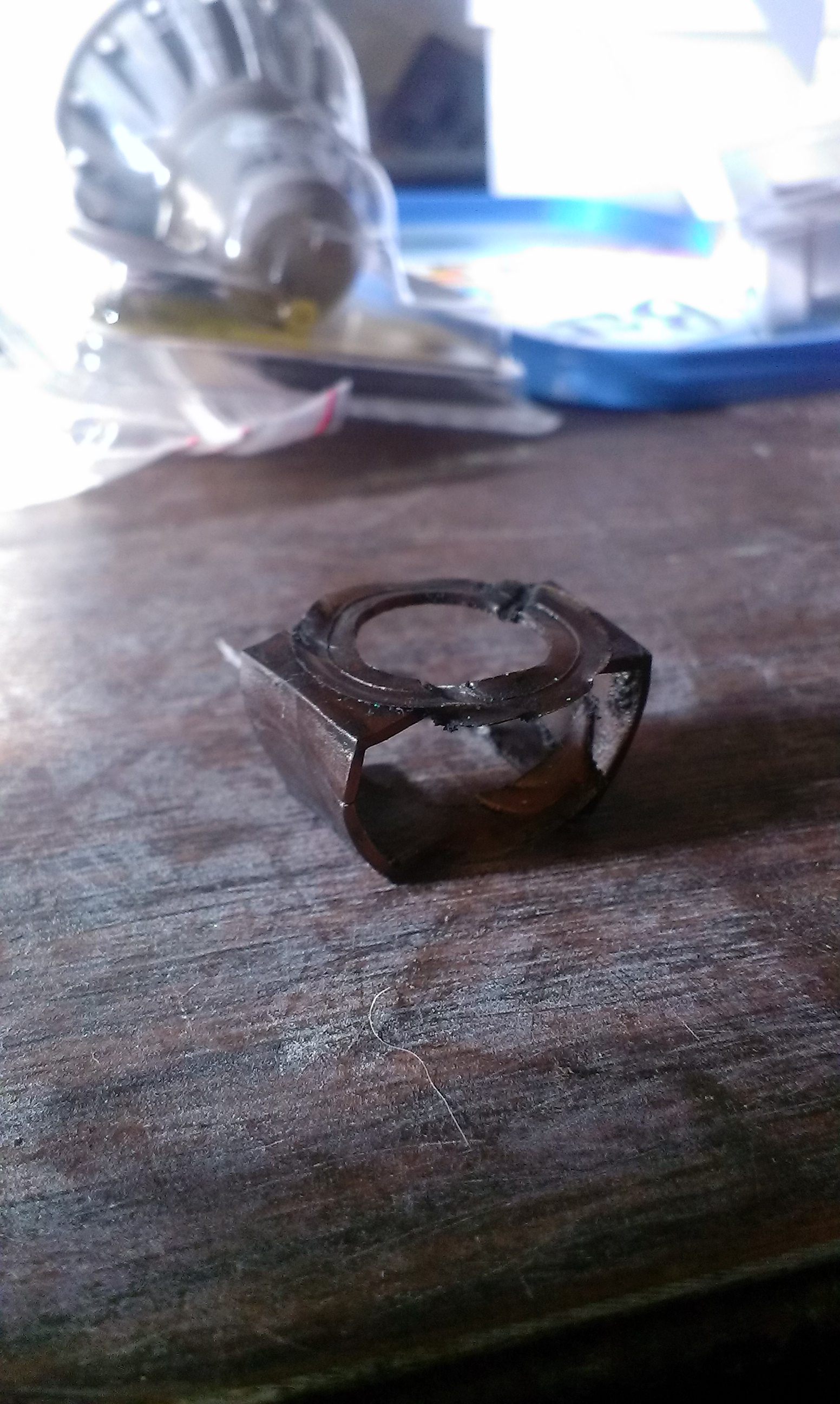

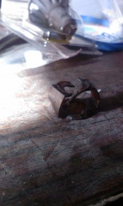

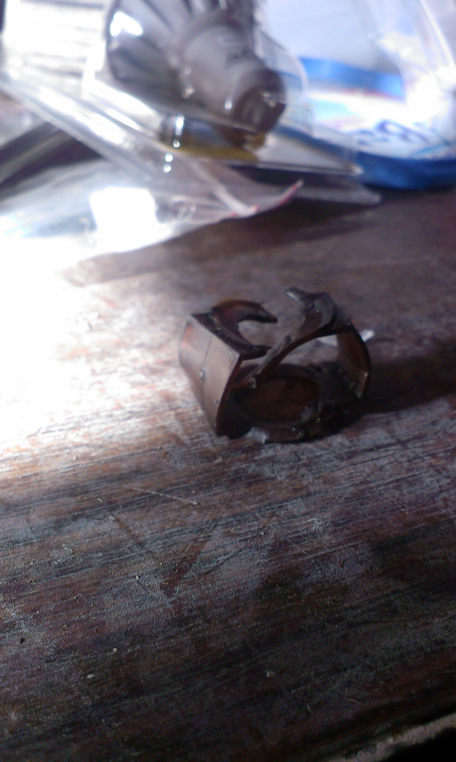

et voilà les photos
je reste persuadé que ça suffit pas pour que la tringlerie pivote facilement autour du selecteur

Tu crois que ton problème viens de la ? Je suis même pas sur de l'avoir sur la Diac.

si tu met pas la bague (repere 17) ca peux pas touner, apres le manchon (repere 18) c'ewt a mon avis juste pour pas que les deux parties en metal frotent l'une sur l'autre et s'usent.

Ah bah voila !! Il me faut une bague, c'est logique, sinon la tringlerie quand tu serres elle s'écrase en serrant le sélecteur et forcément ca devient dur.
quand je sers pas, ça marche super mais y'a du jeu, quand je sers, plus de jeu, mais les vitesses sont dures à passer..
bon bah.... Je sais ce qu'il me reste à aller chercher, à moins que francky ait ce qu'il faut, mais bon. J'ose espérer que ça doit pas valoir cher un truc comme ça...
merci Bruno !
