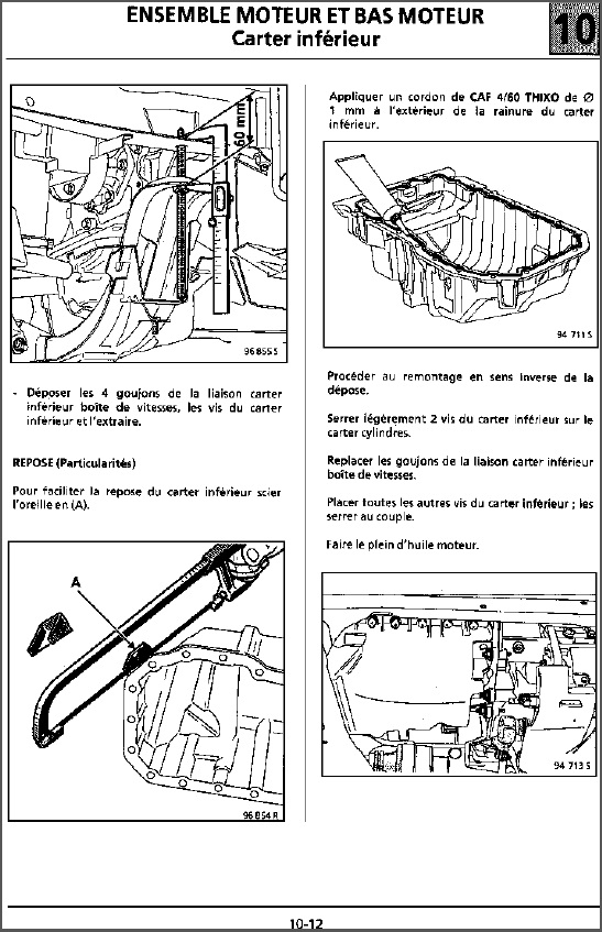

tu fais sauter tes 2 tirants de berceau/caisse...tes 4 vis de berceau progressivement jusqu'a pouvoir enlever le carter....je l'ai fais ya pas longtemps .... si tu veux tu peux jouer avec le cric en soulevantpar la boite a la limite :roll:
Messages : 10550
Re: changement carter huile
Message par Ben74 » 04 juil. 2012, 12:16
Regarde si tu as la petite languette que tu peux couper , sa facilite la depose repose
Et fait gaffe quand tu remet le carter avec le joint de pas en foutre partout :D
bonne chance car c'est un peu galere

quand je l'ai fait sur la pistarde, j'avais juste descendu le berceau, et bin pour faire un boulot nikel, j'ai finalement opté pour un virage de berceau complet
au moins, la, tu as un accés libre, et surtout, tu es sur d'avoir un joint parfait ;)
aprés chacun fait comme il le sent, mais mieux vaut en demonter un peu plus, et etre sur du boulot :)
bon courage ;)

oui faut pouvoir l rentrer d'un coup nickel donc si tu y arrive pas : berceau
