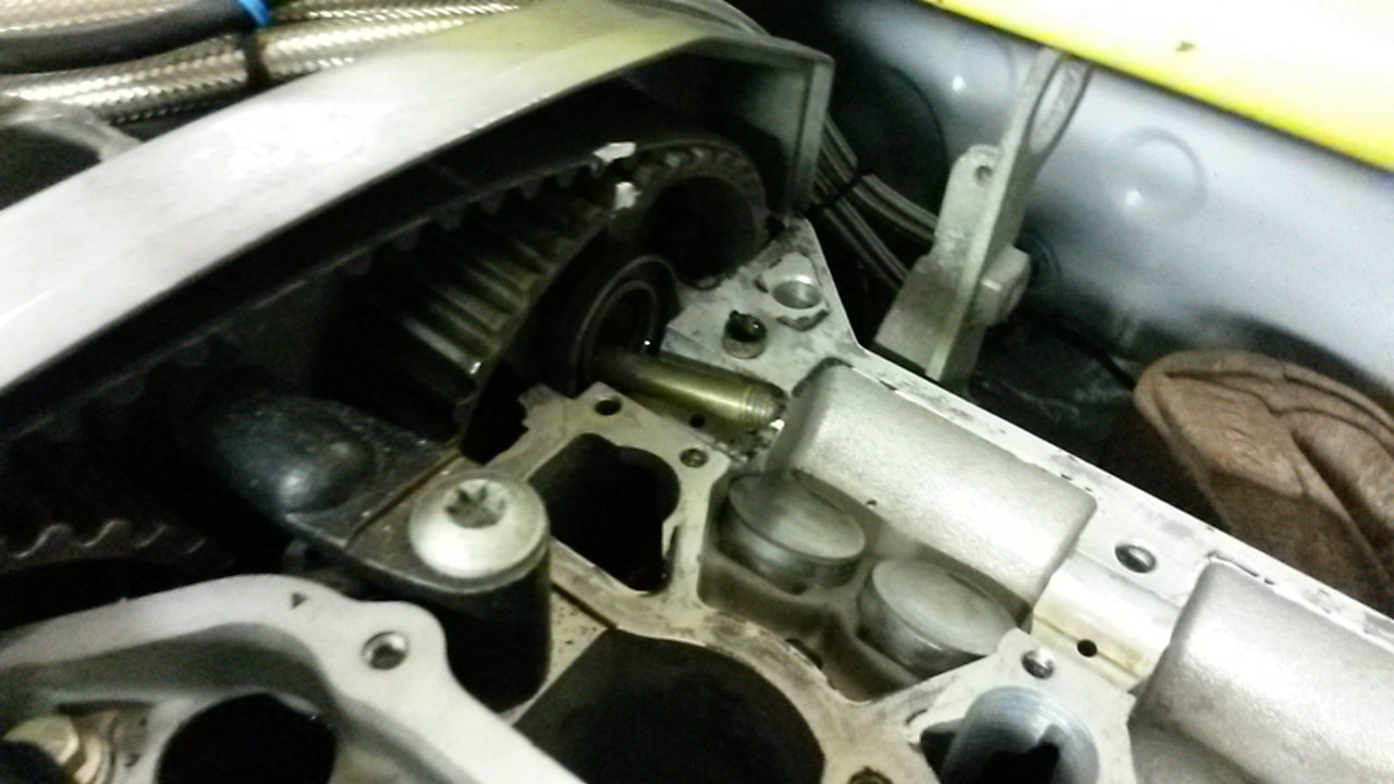

Donc la casse ne vient pas de là...
il a cassé au niveau du guide d'AAC coté tête d'allumage !

Re: Allumage 1 seule bougie - Besoin d'aide
Photo de l'AAC cassé tout au fond on distingue un peu la partie cassé.

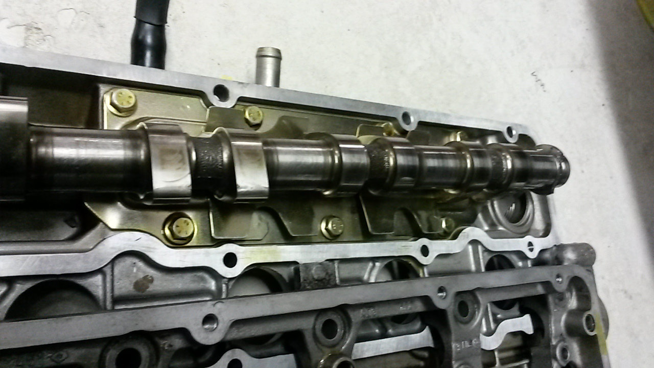

Du coup la vis de la poulie a casser également ainsi que la clavette.

La collerette d'AAC, ça ce refait.
- Bruno idt+
- Messages : 11569
je pense que la vis a cassée en premier (probablement trop serrée) ce qui a ensuite cassé le reste.
et effectivement la collerette case refait par usinage de l'aac, usinage d'une pièce de remplacement et frettage.

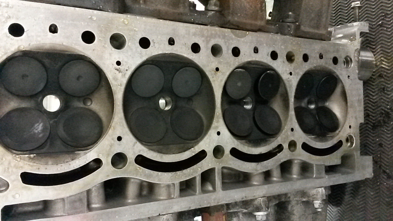

Du coup hier soir, j'ai été pris d'un élan de curiosité... j'ai déculassé, résultats :
- Les 4 soupapes du piston 3 ne rentre plus dans la culasse.
- Seul le piston 3 est marqué par les soupapes.
Pouvez vous me confirmer :
- réparation et modification des deux AAC avec rondelle de guidage fretter ?
- réparation de la culasse au dremel voir photo.
- Changement des guides de soupapes ou non ?
- changement des poussoirs ou non ?
- Changement des soupapes piston 3
- kit de joint de rodage
- visserie culasse + AAC
- kit distribution
- kit distribution
J'ai eu le meme probleme que toi.
Quand j'ai emmené les soupapes pour faire refaire les sièges de soupapes, l'usineur m'a montré que les soupapes même si elles avaient l'air intactes étaient legerement voilées. En les mettant dans le tour c’était bien visible. Je te conseil de faire vérifier toutes les soupapes du coté ou la poulie a laché (coté échappement il semblerait).
Pour 250 euro, il m'avait changé les guides, refait les sièges de soupapes, et étanchéité des soupapes, épreuve avec changement des pastilles, surfaçage, microbillage (culasse et soupapes)
Pour la casse de ta collerette essaye de passer un fil de fer dans les conduits qui alimentent en huile, moi j'avais trouvé de la pâte a joint qui avait bouché... D'ou la casse
