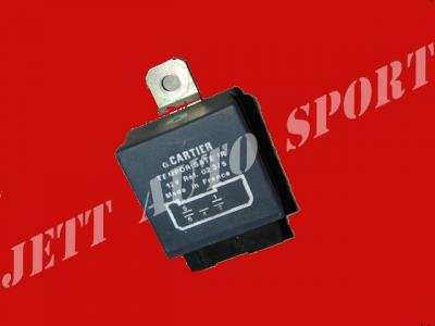

c 'est ton relais dans l'aile arriere, je pense ... tu as une clio 16s ou williams ? enfin plutot as-tu un reservoir avec pompe à essence séparé de la jauge? si oui c'est bien ton relais tempo das l'aile arriere passager
photo pour illustration

Heu , j'ai sans doute répondu un peu vite.... si tu as 5/6v c'est normal , c'est une sécurité si la voiture ne demarre pas le relais fait sn boulot en coupant l'alimentation de la pompe... donc c'est normal qu'elle fasse ceci faudrait prendre la tension a la pompe moteur allumé mais attention a ne pas faire d'étincelles etc. pas te foutre e l'air en le faisant.

oui, j'ai une pompe à essence séparé de la jauge, je connaissé pas se relais dans l'ail arriere, je vais donc verifier.

pas de relais tempo dans l'aile arriere sur ma clio 16s ph2
