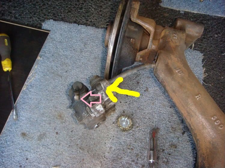

lorsque vous REPOSE l'étrier de frein prendre le câble de frein à main hors tension et assurez-vous que vous appuyez sur le levier dans le sens de la flèche rose entièrement ouvert / fermé.
il peut y avoir une tension sur le câble du frein à main d'arrêt du piston de la position assise dans sa position naturelle.

la procédure de montage des étriers de frein arrière, c'est comme si:
1.débrancher le câble de frein à main.
2.Faites ce que je disais plus tôt avec la flèche rose.
3.enrouler le piston d'étrier de frein complètement en arrière.
4.appuyer sur la pédale de frein dans le véhicule de sorte que le piston atteint les plaquettes de frein.
5.serrer le câble de frein à main.
