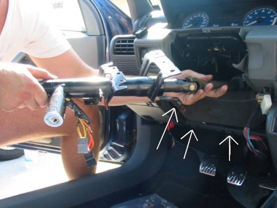

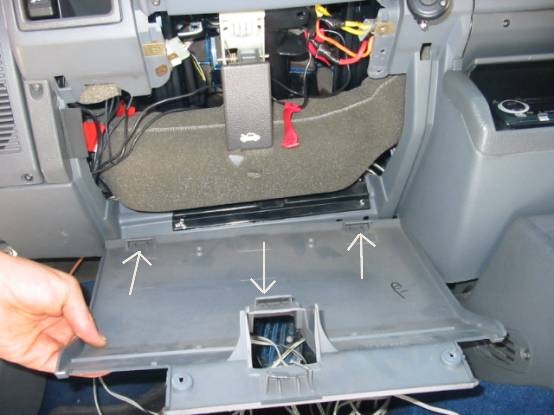

J'ai profité de ce long week-end pour m'attaquer a ma colonne de direction (MERCI pour ce topic et VIVE L'ARALDITE !!!! 8) ). Images a l'appui:
Par contre, apres remontage, je me suis rendu compte qu'il me restait deux pieces en caoutchouc dans les mains... Quel :boulet:!!!
Quelqu'un saurait me dire d'ou ca vient/ a quoi elles servent? je vois pas trop d'ou elles peuvent venir... :oops: ) MERCI!!!
Re: Changer sa colonne de direction
Message par GORDINI54 » 04 nov. 2012, 19:45
alors ce caoutchouc sert d'anti-vibratoire
ils se montent là
et tiennent le cache en s'emboitant là
il doit t'en rester un en place ;)
